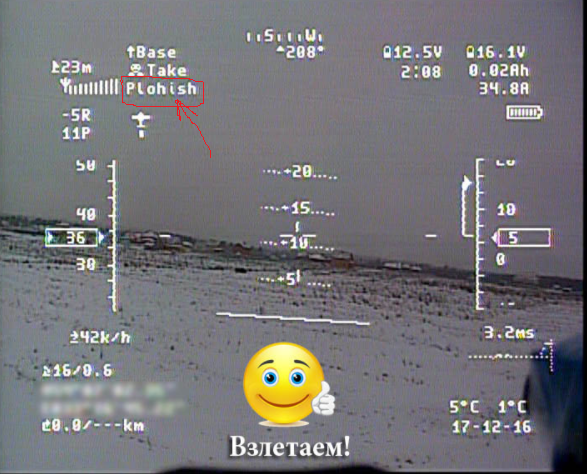

Опубликовано: 5 сентября, 2017 41 минуту назад, savelij20 сказал: как можно изменить надпись? Поделиться сообщением Ссылка на сообщение Поделиться на других сайтах
Опубликовано: 5 сентября, 2017 (изменено) 2 часа назад, savelij20 сказал: 160936.mp4 я не могу посмотреть видео... страница на которую ссылка не рабочая... по сути, скорее всего произошла потеря связи и отработал FS знак потери сигнала в этом случае не высвечивается, включается обычный режим АВТО с возвратом домой... знак потери связи выскакивает когда пропадает связь с приёмником, физически например провод отваливается иди питание приёмника пропадает... мотор не включился по тому, что до минимальной высоты ещё очень далеко, можно плавно планировать "домой" с небольшим снижением... возможно, посмотрев видео могу сказать больше, но я его не вижу.. Хотелось бы знать что показывал "подрежим Автопилота"? надпись можно поменять через FPV_manager. Изменено 5 сентября, 2017 пользователем Plohish Поделиться сообщением Ссылка на сообщение Поделиться на других сайтах
