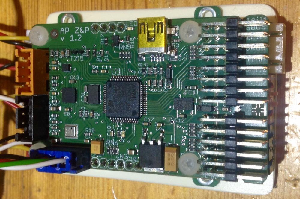

Posted October 9, 2016 Итак, перехожу на автопилот PitLab, начал установку в самолёт, разбираю пока что да как, возникло много вопросов, кое что сам понял разобрался, до чего-то пока не дошёл. Сейчас вопрос возник нужно ли плату как-то обрабатывать лаком или другими способами, она не имеет никакого корпуса, боюсь что туда рано или поздно попадёт вода, было уже у меня такое, черпанул снега однажды он конечно растаял, лужа стояла. Share this post Link to post Share on other sites
Posted October 9, 2016 по твоему желанию, только если будешь обрабатывать, не залей дырочку на датчике давления я не делал ни на скае ни на мини талоне... вопросы задавай тут, помогу Share this post Link to post Share on other sites
Posted October 9, 2016 Вот как раз боялся куда не надо залить лишнего Share this post Link to post Share on other sites
Posted October 9, 2016 Где тут датчик давления? Похоже на металический квадратик с дырочкой в углу возле синего разъема Share this post Link to post Share on other sites
Posted October 9, 2016 да, это он ну и разъёмы тоже не залей... Share this post Link to post Share on other sites
