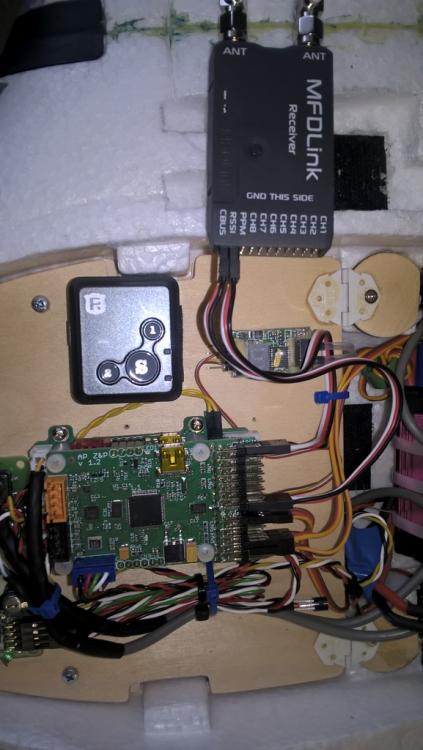

Всем доброго времени суток , знает кто как правильно подключить  Rlink LRS система дальнего rlink 433 мгц 16- канал 1w к автопилоту через S.Bus , с обычным приёмником все работало ,а с этим не хочет ((
Возможно из этого приемника S.bus выходит в инвертированном виде, по этому и на работает... Это чисто моё предположение...
 Мдаа, а как это можно узнать ?
Осциллографом посмотреть или попробовать сгородить инвертор на транзисторе...
Нашел тут тему одну про него , в конфиге вроде переключается
Версия [Rx3.0.0]
Частотный диапазон H [435]
Полоса частот L [433]
Последовательность Pwm [1] [2] [3] [4] [5] [6] [7] [8]
Ppm Последовательность [1] [ 2] [3] [4] [5] [6] [7] [8]
Максимальное число каналов [8]
Ppm = 0 / Sbus = 1 [1]
пробуй, может ты его просто не включил?

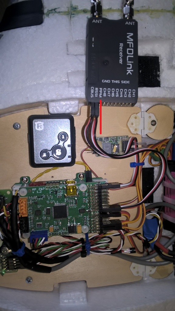

Поменял значение в конфиге но результат тот же , а через ППМ можно подключить ?
все правильно работать она и не должна , потому что там cbus, а не sbus  (как оказалось это разные вещи ((  ) , теперь надо разобраться как подключить через ППМ
чё то я не слышал такой фигна как CBUS, ты ничего не путаешь?
комплексный сигнал СРРМ прекрасно воспринимается Питлабом, я летал ранее...
но как правило это только 8 каналов, приёмников с большим количеством СРРМ я не видел...
Изменено пользователем Plohish
может у тебя S.bus будет на выходе который подписан PPM, просто настроить надо?
ты так пробовал?
с подключением разобрался , не туда проводульку воткнул , надо было в ППМ втыкать .а я в cbus воткнул , просто в конфиге меняется и все ))
ну вот, как я и говорил...
ну как всегда появилась другая проблема (( идут какие то помехи теперь по управлению , дергаются сервы самопроизвольно в режимах ручном и стаб
загружай FPV_менеджер, включай режим S.bus, настраивай...
а что именно настраивать подскажи пожалуйста , заранее благодарен ))
