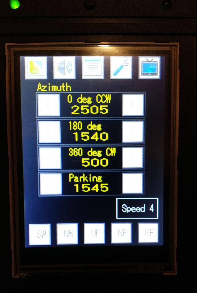

Как описывали так и делал , сам не пойму почему так
Включил наземку,включил борт,дождался спутников , запомнил базу ,отнес самолет на 20 метров подстроил азимут и все,
Заметил такую штуку,когда с самолётом начинаю подходить к наземке после подстройки азимута осд начинает показывать отчет как после
завершения полёта ,но не всегда
Edited by savelij20

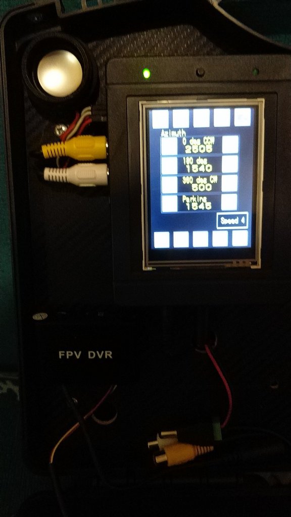

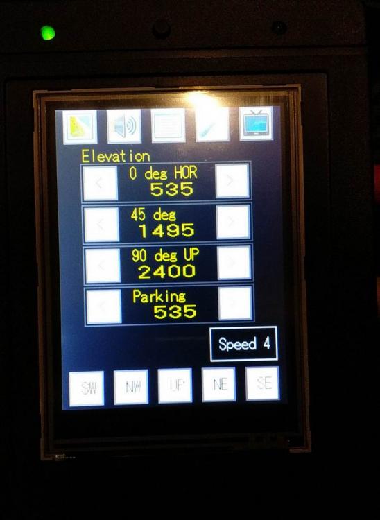

может в самой станции чего не так настроил???
Вот мои настройки
А вот то что динамик рядом со станцией может он чего влияет ???
Динамик ни на что не влияет... Наземка не имеет компаса, и при условии нормально принятых координат с самолёта(базы) и нормально настроенном азимуте, врать не может...
Попробуй при указании азимута относить самолёт подальше...
Edited by Plohish
Разобрался сегодня в чём была проблема не правильного ориентирования антенны на станции- в настройках станции стояло не правильное значение Type 360/90 , а нужно было 180/180 !!!
И всё заработало как надо , видимо нажал случайно и изменил (( . Поставил микс газ-РВ 50% и теперь всё работает как надо!!! все режимы , Сделал полёт по маршруту с полностью автоматической посадкой ,
отработал на все 100% в общем всё СУПЕР ))) автопилотом очень доволен теперь ))) .Следующий шаг будет внедрение его на бензиновый самолёт .
