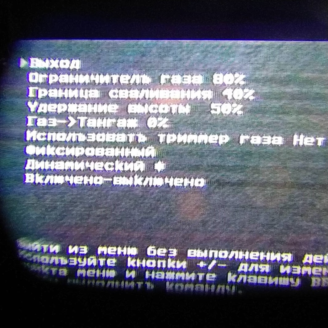

Автопилот почему-то не держит заданную высоту при подлете к базе в режиме возврат на базу , настройки такие ; высота min 100 . max 300 . режим плавное снижение
круг вроде держит , оттремирован по мануалу , при 70-80% газа набирает высоту , может я чего не то делаю ???

добавить микс газ-руль высоты, для начала поставь например 50%
добавить процент газа в настройках
Добрый день! Объясни пожалуйста как работает режим газа Динамический в %, не могу понять, либо это максимальная мощность двигателя в определённом режиме или в определённый момент, как он вообще работает???
Динамический режим это прежде всего плавная регулировка газа в зависимости от потребностей...
Главная потребность - поддержание высоты. Если высоты достаточно, Автопилот вообще может выключить газ и планировать...
Процент нужно установить таким, при котором самолёт сможет уверенно набирать высоту даже в режиме кружения... Обычно это процентов 70-80
При возврате домой, если будет встречный ветер, Автопилот будет стараться лететь открывая газ даже выше этой установки, до полного...
Изменено пользователем Plohish

Не могу в настройках автопилота найти где находится микс газ-руль высоты (((
Там где настройки процента газа
5 минут назад, Plohish сказал:
Сейчас гляну, как то не заметил сегодня там )))
Там нет такого
1 минуту назад, savelij20 сказал:
Там нет такого
может стабилизация по тангажу ???
Зайди в настройки газа и дай картинку
Мдааа)) сразу и не найдешь )) какие значения поставить?
Ничего не трогай кроме микса газа - руля высоты... Поставь процентов 50 для начала, далее пробуй

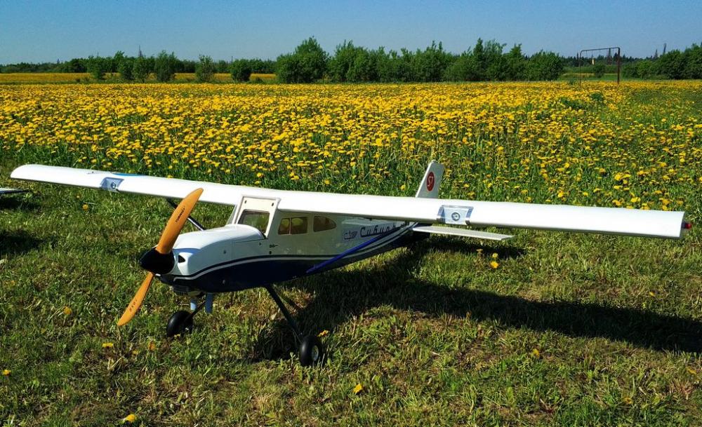

А по поподробнее не расскажешь ??? хочу вот на этот поставить Pitlab , размах 2,3м
Я не сталкивался, но думаю это уровень, при котором мотор не заглохнет...
