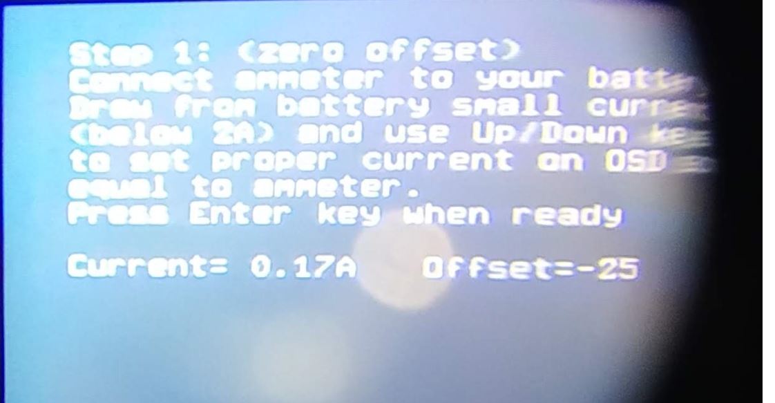

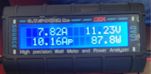

Добрый вечер . Не могу откалибровать ток на осд (( ,напряжение откалибровалось а ток не хочет,
при подключении ходовой батареи стик газа в ноле ,ток калибруется нормально 0,17А -0,17А
а вот при уровне газа 50% разница показаний чуть ли не в 7А , на ватметре 7,8А а на осд 2,1А
Ничего не могу понять . ОСД  новой версии
Posted (edited)
два шага калибровки, первый на малом токе, например 0,5 ампера, второй на круизе, например 7 ампер
на каждом шаге нажимаем кнопки и регулируем, после ENTER.
У вас на обоих скринах шаг один!
Edited by Plohish
так в том то и беда ,что я не могу кнопкой задать значения больше двух ампер ,выше не поднимается
наверное потому что не правильно по шагам делал?
На первом шаге и не задашь, это шаг низкого тока!
Написал же, настраивается по ДВУМ ШАГАМ! НИЗКИЙ И КРУИЗНЫЙ!
23 минуты назад, Plohish сказал:
Спасибо )) БОЛЬШОЕ за помощь ,завтра буду пробовать .
Мдаа )) сразу и не разберёшься
Даже на вашем скрине написано:
STEP1 установите ток около 2 ампер, отрегулируйте калибровку и нажмите ENTER
что мешало это сделать? появится STEP2

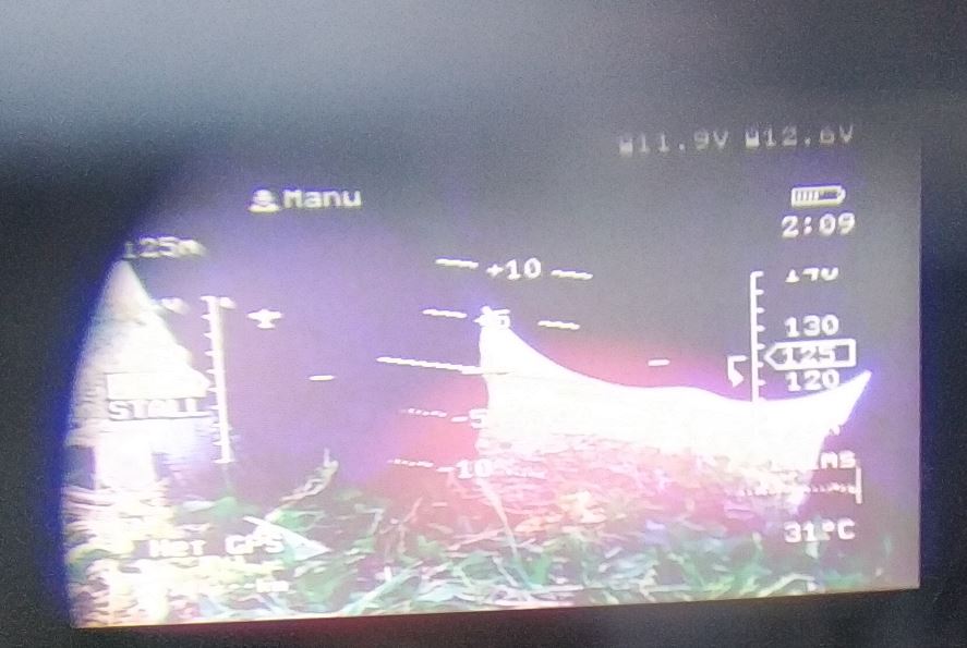

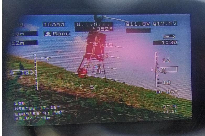

Доброго времени . Хотел сегодня пробный полёт сделать но появилась много вопросов .
ОСД новой версии остальное всё старое , в осд пишет нет GPS или нет передачи ,
высотомер работает не понятно как ,показания скачут туда сюда ,на земле то минус
то плюс ,поднимаю на метр от земли показывает значение то 50 метров то 100 м  то 80 м
ничего не пойму что с ним стало (( ,курс то же показывает чё попало .
Аккумы заряжены полностью , а в осд иконки показывают половина заряда.
Можно ли откалибровать магнетометр и как это сделать ?
Помогите пожалуйста разобраться с этим всем . Заранее благодарен !!!
5 минут назад, savelij20 сказал:
проверить правильно ли указан протокол и скорость общения с датчиком
6 минут назад, savelij20 сказал:
высота выбрана по баро или по GPS?
7 минут назад, savelij20 сказал:
курс выбрать по GPS и забыть про магнетометр
указать в настройках какие именно батареи используешь
12 минуты назад, Plohish сказал:
Подскажите какой нужен протокол ? высота выбрана по баро , курс по GPS
я не могу найти где задать какие батарейки
Posted (edited)
16 минут назад, savelij20 сказал:
если по баро и так прыгает, это плохо, возможно неисправен датчик
курс по GPS
курс не может быть определён пока самолёт не полетит, проверить в воздухе, но если нет GPS то не будет ничего...
зависит от датчика, у меня на вскидку пишет что то типа МТК 5Гц 38400
на третьей картинке у вас есть и спутники и координаты... откуда?
может что то на борту задавливает GPS, например видео-передатчик...
но на первой картинке - ошибка передачи, неконтакт?
Edited by Plohish
