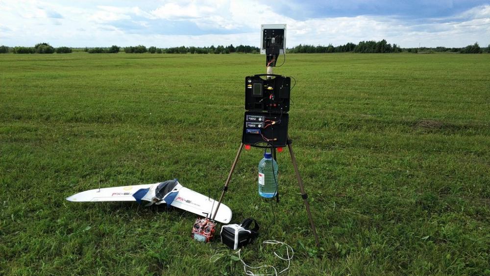

Сегодня облетал Pitlab с новой прошивкой 2.60c и выявил следующие , следящая антенна на наземной станции стала жить своей жизнью , самолет в одну сторону , антенна непонятно куда ...
Перед взлетом настраивал по азимуту ,антенна смотрит на самолёт ,но при начале движения самолёта происходит не объяснимое. Как только не настраивал станцию ничего не помогло ((( .Сам автопилот работал адекватно . Кто нибудь сталкивался с такими штучками ???
скорее всего азимут настраивал не правильно...
опиши процесс
16 часов назад, Plohish сказал:
опиши процесс
Включил борт, включил станцию, отнёс самолёт на 20 метров перед станцией, запомнил базу через менеджер автопилота, на вкладке азимут на станции направил антенну на самолёт, вышел из вкладки азимут, всё))
"Неправильно ты Дядя Фёдор бутерброд кушаешь... Колбасой надо на язык класть..."
Поправка на азимут, это вектор от базы к самолёту... И выставлять его нужно СНАЧАЛА запомнив базу и ПОТОМ отнеся самолёт в сторону...
А если сначала унести самолёт в сторону, а потом запомнить базу, мы не получим вектор, мы получим другую точку базы...
Надо делать так:
1. устанавливаем поворотку, пофиг в каком положении и куда направлена, хоть в запаркованном, подаём на неё питание...
2. самолёт желательно запитать непосредственно рядом с повороткой
3. дождаться нахождения спутников и фиксации базы... иногда база фиксируется слишком быстро и не совсем точно, 5-7 метров... я в этом случае запоминаю базу руками ещё раз...
4. отнести самолёт в любую сторону метров на 20-30
5. подойти к наземке и настроить направление антенны(азимут) на самолёт, можно через меню, можно просто повернув штатив с антенной... я пользуюсь меню и подключенным внешним резистором, так удобнее
Изменено пользователем Plohish
8 часов назад, Plohish сказал:
Надо делать так:
Спасибо Друг за дельный совет!!!))) в выходной буду пробовать

Сегодня облетал ещё раз, сделал все как написал, и все заработало как в аптеке))). Пять вылетов и все в штатном режиме. Спасибо большое за помощь!!!
