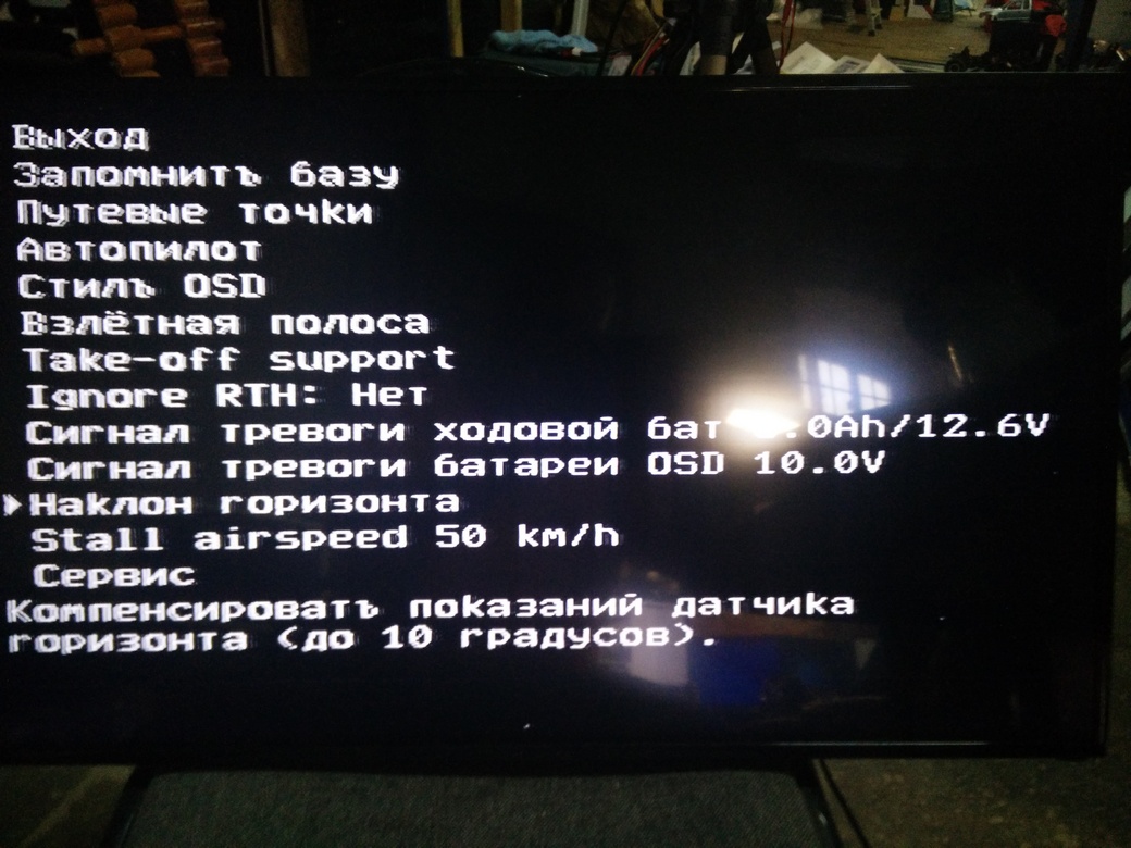

    3. Скрины настроек прилагаю.
    4. При газе больше 60% самолет идет вверх (читал предыдущие посты, по крайней мере пытался)))
    как минимум вернуть стабилизацию по крену и тангажу в 50% и провести опыты снова...

    Сделал пару вылетов, правда опять в визуальном режиме, но видео подключал и очки и телевизор. Как и было посоветовано изменил крен и тангаж, установил 50%. при таком варианте могу управлять высотой с поворотом остались трудности. Поменял крен на 20 % (больше ничего не менял), появилась видимость поворота не могу оценить радиус, но по ощущениям он очень велик (я отклонял стик элеронов в крайнее положение), особенно по сравнению с ручным управлением. В ручном режиме он летит ровно управляться может достаточно резко. Высоту при стабилизации теряет. я не нашел где у меня в ОСД можно включить микшер газ-руль высоты. Не знаю имеет ли смысл нарезать видео или и так се понятно.
    Залез в меню режим газа:
    Ограничитель газа 50%
    Газ-> Тангаж 0%
    Использовать триммер газа Нет
    Фиксированный
    Динамический (Ж) (Активирован)
    Включено-выключено
    Может тут не правильно?
    Газ-> Тангаж 0%  сделать 100%, должен перестать терять высоту
    Крен оставь на 50%
    в режиме СТАБ повысить расходы на АППЕ, у меня сделано на Талоне для ручного 40% а для СТАБ 65%, должно улучшиться управление (проценты сам подбирай)
    Edited by Plohish
    1 час назад, Mikhail73 сказал:
    в режиме СТАБ он и не должен высоту удерживать... Всё будет зависеть от уровня газа и как установлены органы управления самолётом... Настрой так чтобы он летел ровно в ручном, при переключении на СТАБ он не должен менять траектории, если меняет, возможно у тебя АП стоит не ровно... на телеметрии какой угол тангажа показывает? Должно быть около ноля... или даже чуть выше...
