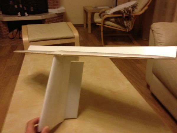

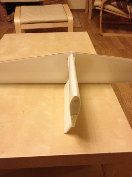

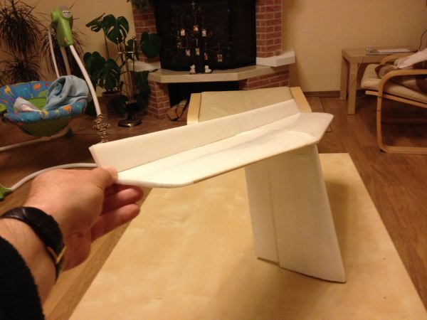

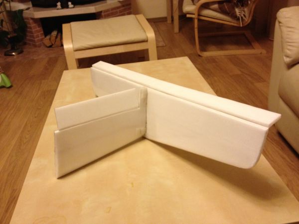

Посовещались и решили, в продолжении темы "Улучшаем полётные характеристики Ская" заменить штатный стабилизатор на стабильник от нашего конструктора. (Прототип пока из потолочки, хотя вполне работоспособный) Наверно не очень хорошо видно (фото с телефона) он имеет несущий профиль. Соответственно уже несколько часов мучаюсь вопросом-как сделать надёжное крепление стабилизатора на штатное место. И ничего кроме обычного варианта с подкосами в голову не лезет :-(((
Может есть у кого какие идеи?
P.S. Если все наши расчеты подтвердятся при инструментальных замерах, то получиться не плохой кит (крылья+стабилизатор) совершенно без проблем изменяющий в лучшую сторону лётные характеристики горячо нами любимого Ская.

Не заметил V образность у Ваших новых крыльев. Она есть? Насколько самолет с такими крыльями самостабилизируется?
А по поводу многомоторности Кирилл прав - увеличивая кол-во моторов Вы будете получать менее стабильный полет.
V образность и высота ЦД крыла относительно ЦТ - вещи одного порядка влияния на стабильность полета. У Ская ЦТ и так далеко опущен. ИМХО никакое V крыла ему не нужно. А "штатный" изгиб крыла от нагрузки - так просто вредит.
Мелкие моторы, стоящие на виброгасящей пене крыла - вполне разумный вариант. То, чего надо специально делать с одним мотором - тут получается само собой.
Существенный минус - в КПД винтов малого диаметра, но в нашем случае разница не особо критичная - что "штатный" винт Ская 9", что два мотора с такими же винтами.
V образность крыльев палка о двух концах. С одной стороны приводит к самовыравниванию (или самостабилизации), т.е. самолет приобретает способность возвращаться в горизонтальный полет при разворотах или небольшом ветре, но с другой стороны V крыльев увеличивает раскачку по крену при прямолинейном полете, т.е. самолет идет "вразвалочку". Так что при увеличении V крыла нужно понимать, какой именно стабилизации вы хотите достичь.
Как верно заметил Володимир, а Ская (как и у прочих верхнепланов) ЦТ сильно внизу находится, V крыла ему особо не надо.

P.S. V-крыла конечно есть, но совсем не большое, просто на фото не видно. Ну и как показывает практика бывает очень далека от теории, особенно касающихся большой авиации. Аэродинамику малых скоростей помните? :-))) Я думаю все наши размышления подтвердят или опровергнут полноценные лётные испытания. Обещаю видео отчёт (не так,как некоторые из "НАШИХ", которые наверно так и не вернулись из дальнего полёта :P )
Ну и в догонку, если двухмоторная схема окажется не эффективной, то главного всё равно мы добьёмся, ведь уже сейчас очевидно, что оригинальные крылья Ская-очень далеки от идеала.
