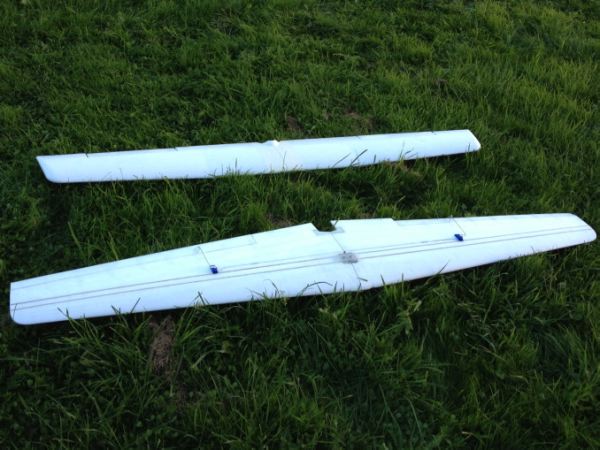

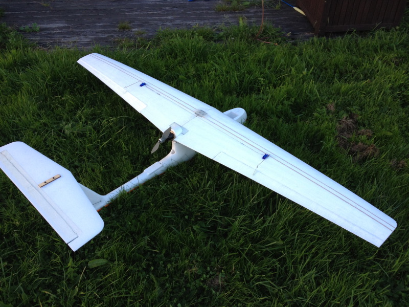

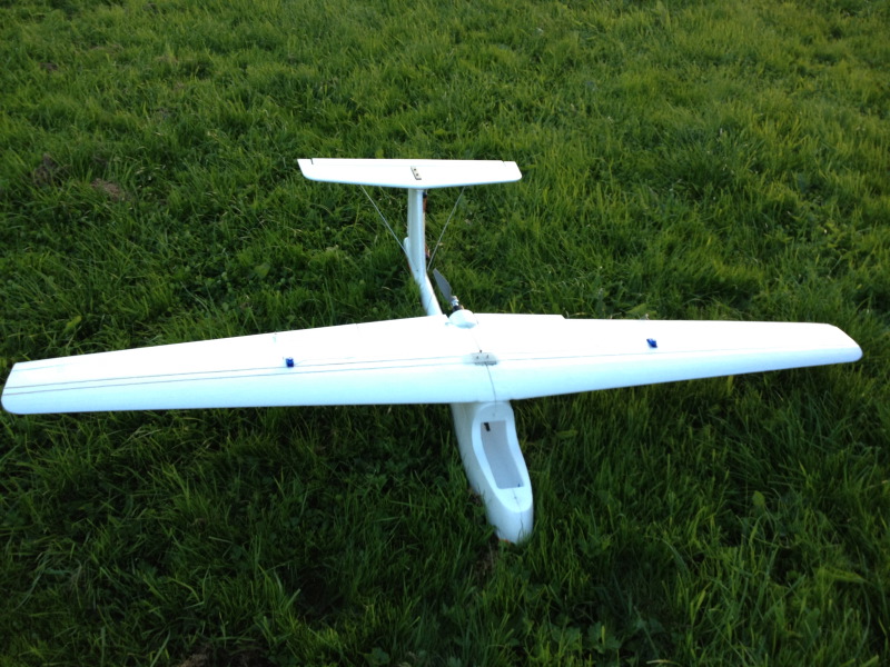

Ну так как в последнее время стало очень плохим тоном даже думать о том, чтобы делать из Ская броненосец Потёмкин, а что-то улучшить ну Ооочень хочется, то решил начать с крыльев. Друзья помогли реализовать идею (пока в черновом варианте). То, что крылья 1900 мм.-очень грустная история знают наверное все, но к оригинальным крыльям 1680 мм. обычно претензий не было. Одним словом решил сравнивать new wing и 168 мм.
Как летает стандартный вариант и так все знают, так что опишу первые ощущения от самоделки. Очень стабильный полёт как под тягой, так и в режиме планирования. Никакого сваливания на предельно малых скоростях, набор высоты с 1/3 газа. Думается, что экономия на расходе батареи должна составить не менее 30%. Там где оригинал уже рухнул бы кирпичём вниз, этот умудряется ловить термики :-))) Планирует просто супер, правда эта летучесть немного озадачивает при посадке, но это с непривычки( летали в городе и как следствие очень скромно с местом для посадки) Одним словом очень необычно и как кажется очень перспективно. В ближайших планах изготовить второй вариант с двумя толкающими винтами. Это ещё добавит стабильности и сократит расход по питанию и конечно злополучное хвостовое оперение перестанет болтаться, как г..... в проруби, без всяких ухищрений и усилений. Думаю, что до зимы успеем довести до ума оба варианта.
P.S. Коллеги жду от вас конструктивной критики и если не жалко :-))) советов, на что обратить внимание.

Очень интересные крылья, хотелось бы услышать подробности (профиль и т.п.)

P.S. Новое крыло получилось без малого на 300 гр. легче чёрного 1900 мм, то есть почти в 2 раза!!!
Ну так рассказывайте быстрее как вы его делали! )
Ну, как чуть выше писал делал не я, а опытные в вопросах аэродинамики друзья. Для меня нюансы профилей, крутка и прочие умные слова-тарабарщина.
Если в нескольких словах, то стоит отметить следующие особенности:
-режем струной из специально подобранного пенопласта( лёгкого, как обычный и плотного почти, как экструдированный)
-крутку задаём при обтяжке скотчем (под утюг)
-половинки стыкуются на подобии рояльной петли
-элероны почти на всю ширину (больше в 2 раза чем у оригинала)
-хорду увеличиваем с 230мм до 315мм (немного приходится доработать посадочное место крыла)
-стреловидность (почти отсутствующая в оригинале) также придаёт стабильности в полёте
-в экспериментальном варианте лонжерон бамбуковый
