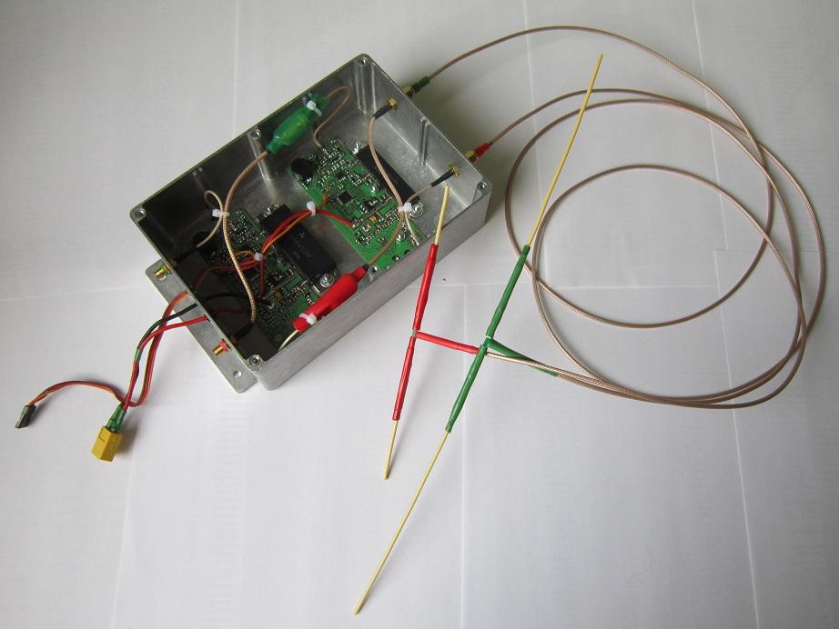

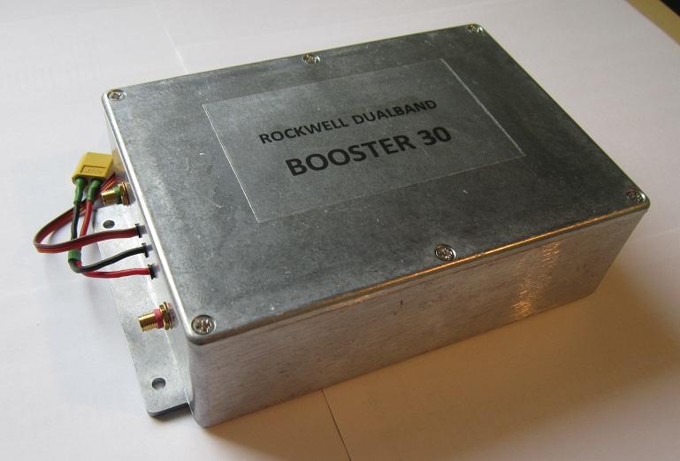

Posted March 6, 2013 Бустеры, говорите...... Можно и мне на тему бустеров немного похвастатся? Кажется, это самый мощный в мире бустер для систем радиоуправления для FPV и хобби вообще. Выходная мощность переключаемая от 0,5 Вт до 2*15 Вт, питание 12 вольт, 2 диапазона 433 и 868 Мгц с автоматическим переключением прием-передача. Предполагаю, что к сезону пойдет в серийный выпуск. andreilee666 and Денис like this Share this post Link to post Share on other sites
Posted March 6, 2013 1) Почему коробка такая несоразмерно большая по отношению к платам, она выполняет функцию теплоотвода?2) На сколько скажем хватит батарейки 5000 3S если вжарить на полную и как далеко при этом нужно стоять от устройства? :)3) Это законно? :) Share this post Link to post Share on other sites
Posted March 6, 2013 1) Радиатор.2) На час при полной мощности. От устройства можно близко, а от антенн не ближе метра.3) Так же как и все ФПВ полеты вообще. Пилот несет ПОЛНУЮ ответсвенность за ВСЕ свои действия. Share this post Link to post Share on other sites
Posted March 6, 2013 Берем усилитель автомобильный на 70см диапазон ватт на 100, на раскачку ему ватт 5 и вуаля, самый суперпупермощный усилитель на 433МГц готов. А потом берем усилитель на 200W... :) Только вот зачем? Share this post Link to post Share on other sites

Posted March 7, 2013 Берем усилитель автомобильный на 70см диапазон ватт на 100, на раскачку ему ватт 5 и вуаля, самый суперпупермощный усилитель на 433МГц готов.А потом берем усилитель на 200W... :)Только вот зачем? Не получится, время переключения прием-передача у них слишком большое, да и на 868 мгц такой сетап подобрать затруднительно. Зачем? Например, при возросшей энергетике канала стало возможным увеличить скорость радиолинка до 500 кбит/сек и передавать видео с борта средствами LRS, без видеопередатчиков и их антенн. А такой метод передачи видеосигнала позволяет уже на наземной стороне наложить на картинку очень качественное цветное OSD весьма скромыми вычислительными мощностями, без отдельной платы OSD на борту. Но вообще конечно, среднестатистическому ФПВшнику такой бустер не нужен, ему вполне хватит 1Вт/2,4 Ггц. Share this post Link to post Share on other sites

Posted March 7, 2013 (edited) Не получится, время переключения прием-передача у них слишком большоеПусть тупо работает все время в режиме усиления :) Не раскачивать по максимуму и тогда родных ребер на корпусе хватит для охлаждения с головой. На 868МГц да, проблема. Разве что достать из базового комплекта сотовой связи на 900МГц... И освинцованный халат продавать в комплекте :) Edited March 7, 2013 by Raider Share this post Link to post Share on other sites

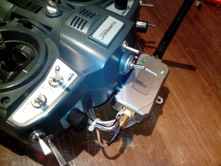

Posted March 7, 2013 (edited) Получил недавно долгожданный бустер 80 дней шел. Я его так долго ждал что начал летать без него и разбил модель... Ну да мы сейчас не об этом. Решил я его прикрепить чтобы было надежно быстро и красиво. Просверлил 2 отверстия в металлической дужке аппы (понадобится кернер и сверло на 3 мм)Далее прикрутил болтами. На все про все 15 минут делов. Вот что у меня получилось. Бустер стоит жестко и не качается. При сверлении стоит обратить внимание на угол, я старался чтобы, когда кладешь аппу на плоскую поверхность она опиралась бы на бустер как на подошву всей плоскостью. У меня так прикреплено. Кабельные стяжки наше фсе. Провод питания внутри идет. Во избежание наводок в 3 оборота в феритовом кольце. Если надо бкстер вынести подальше, то просто срезаем 2 стяжки. На месте штатной антенны включатель питания бустера. Edited March 7, 2013 by unhumAndrey Андрюха likes this Share this post Link to post Share on other sites
