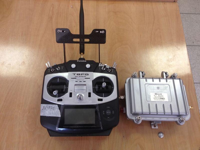

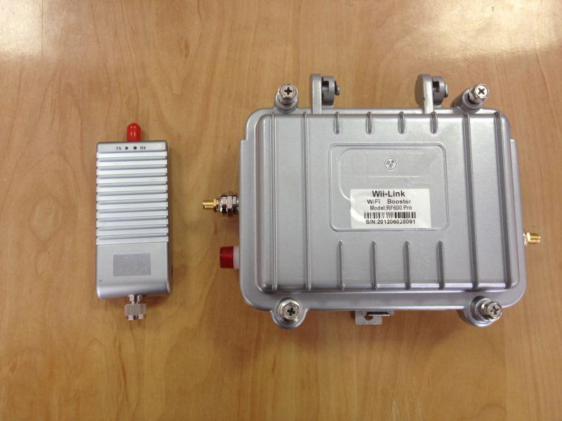

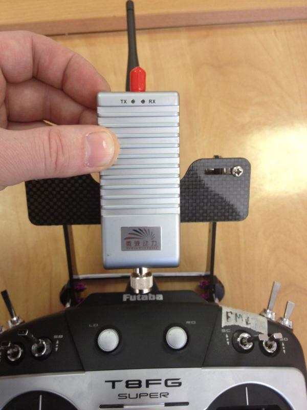

Оба парня по 4W, но один для эстетов, а второй для эктрималов :)
"Малыш" требует на входе не более100mW, так что если у вас не Futaba 8FG, то сначала поинтересуйтесь выходной мощностью передатчика, ну а с Гаргантюа проблем соответственно никаких.
