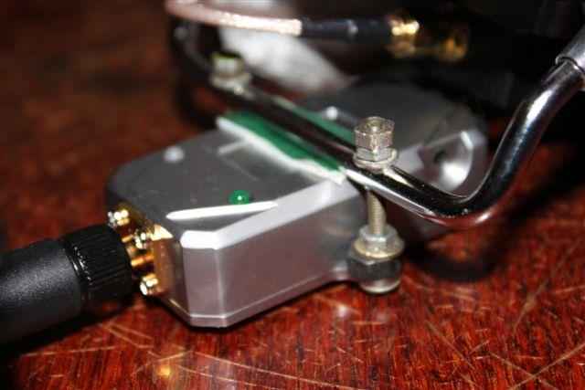

Posted March 4, 2013 Получил недавно долгожданный бустер 80 дней шел. Я его так долго ждал что начал летать без него и разбил модель... Ну да мы сейчас не об этом. Решил я его прикрепить чтобы было надежно быстро и красиво. Просверлил 2 отверстия в металлической дужке аппы (понадобится кернер и сверло на 3 мм)Далее прикрутил болтами. На все про все 15 минут делов. Вот что у меня получилось. Бустер стоит жестко и не качается. При сверлении стоит обратить внимание на угол, я старался чтобы, когда кладешь аппу на плоскую поверхность она опиралась бы на бустер как на подошву всей плоскостью. OlegFpv likes this Share this post Link to post Share on other sites
Posted March 4, 2013 (edited) Суровые Челябинские стяжки :) Edited March 4, 2013 by smolett Hon likes this Share this post Link to post Share on other sites
Posted March 4, 2013 Я бы перевернул бустер чтобы ушки касались дужки :), а что не видать светодиода - так и нечего на него смотреть постоянно. Share this post Link to post Share on other sites
Posted March 4, 2013 Я бы перевернул бустер чтобы ушки касались дужки :), а что не видать светодиода - так и нечего на него смотреть постоянно.Я тоже хотел это сделать технически так будет прочнее и правильнее, ну уж очень лампочки красивые) В дальнейшем может переверну) Суровые Челябинские стяжки :) Ты наверно сделал лучше? Похвастаешься своей работой? Share this post Link to post Share on other sites
