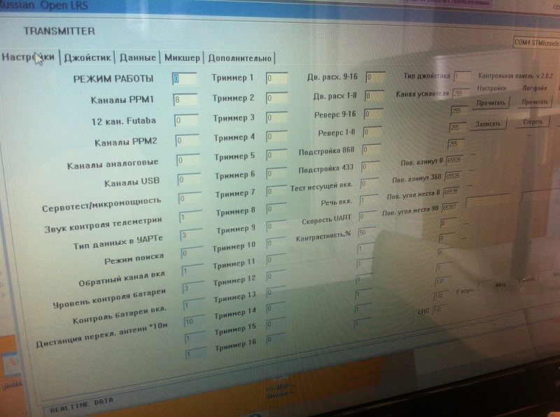

Сделайте скриншоты контрольных панелей передатчика и приемника, вкладка "настройки", так, что бы были видны настройки и ID. И ещё вкладку "данные" для передатчика.
Сделал скрины
post-2695-0-44019300-1403986127_thumb.jp
post-2695-0-84441600-1403986127_thumb.jp
post-2695-0-20334600-1403986128_thumb.jp
Гм... все прибиндено, настройки верные, должно работать. Давайте еще раз -
1) Измените "Тип данных в УАРТе" = 3 в настройках передатчика, запишите настройки.
2) Включите передатчик и приемник
3) Сделайте скриншоты вкладок "Данные" у передатчика и приемника.
Установил УАРТ в 3, сделал скрин передатчика только. Так как у ресивера такая же картинка как и была.
post-2695-0-92132300-1404141108_thumb.jp
Такое впечатление, что передатчик (или приемник, но скорее передатчик) криво прошился. Попробуйте перепрошить все еще раз.
А как он может криво прошиться? Я его 2 раза и так перепрошивал
Ок, раз 2 раза, тогда дело не в этом. Попробуйте в настройках приемника установить "Подстройка 868" = 6  и "Подстройка 433" = 6.
Если это не поможет, то поставьте эти параметры в "-6"
Ничего не помогает (( И перепрошить пробовал опять и данные как указанно выше поменять.
