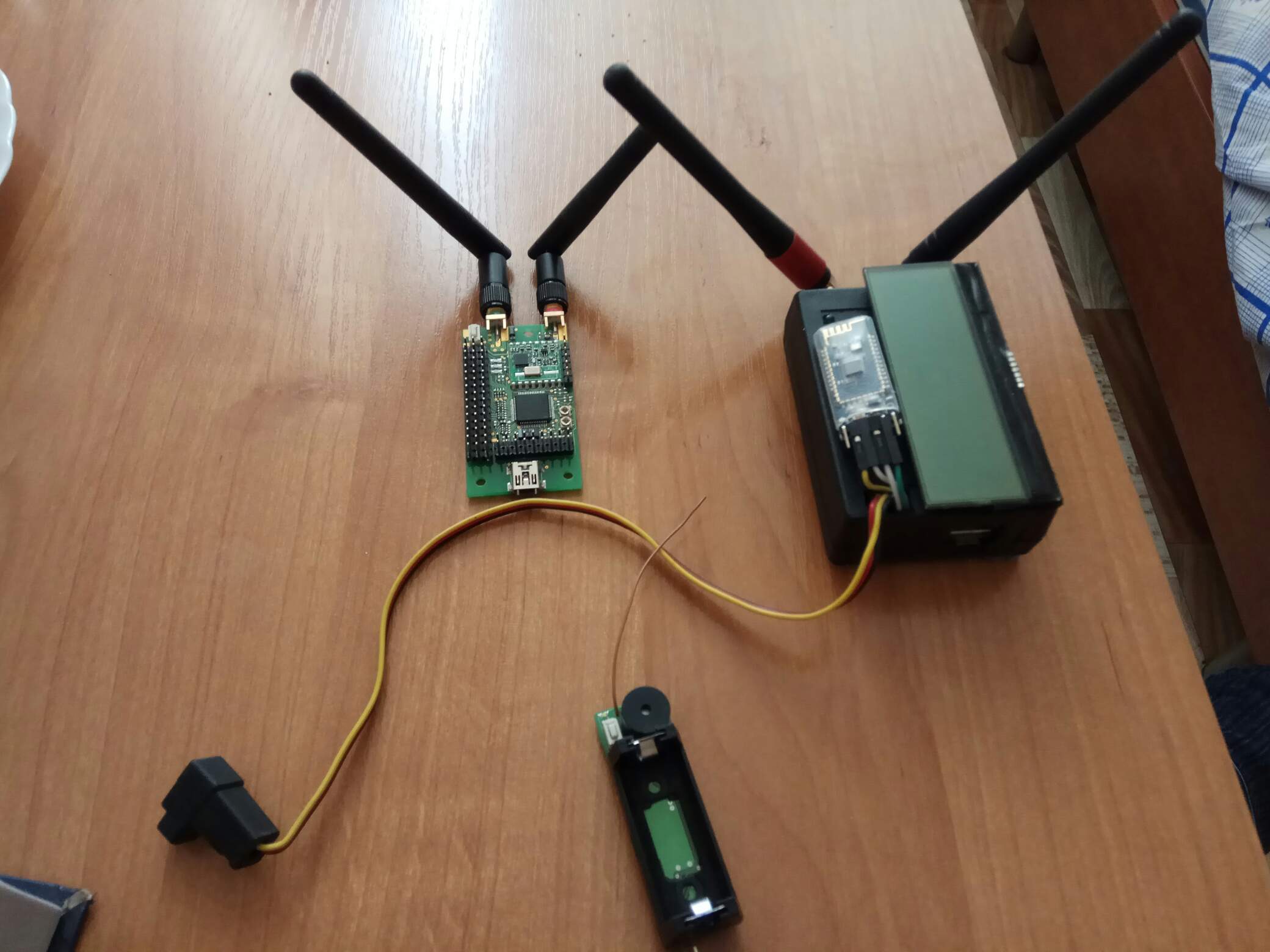

Потерпел аварию мой Коготь- 2 в труху, хорошо что сам собрал из потолочки, под управлением автопилота смалтим первого поколения, летал себе на футабе 8 , а нет захотелось подальше слетать и на 300 метрах в землю, что не так с дуалбендом, я Гришу на антенны, на 868 передатчик вообще плохо слышен был, вот теперь пытаюсь разобраться из-за чего.

Я сам с возвратом напутал, не настроил возврат при пропадании связи сервы уходили в непонятное положение, настроен автопилот смалтим был на приемник от футабы 8фг. Подскажите антенны на приемнике на борту, как их сделать, сколько длина диполя на 433 и 868? Попробую сам сделать и дальность проверю по земле! На земле экран показывает что передатчик на 868 вообще не слышит, а телеметрия 868 на 2 деления! Это рядом с приемником передатчик!
Может передатчик на 868 вышел из строя то какую схему перепоять rfm и какой rfm98? У меня пришло без центральной жилы в антенне на 868 на передатчике и я так включал пока не разобрался?
Тигромуха паял и прислали RFM22B на 868 в схеме такие на дуалбенде стоят, может их заменить на плате передатчика или заказать какие-то новые более избирательные типа rfm98 v3 но они вроде на 433 МГц , а на 868 МГц какие новые?
такие вещи я точно не подскажу, что чем заменить. у меня раньше тоде 868 диапазон отваливался раньше, мой рекорд на этой системе был 7км, дальше боялся )). но 868 отваливалось гдето на 3-4км. То есть у Вас в любом случае должен был работать диапазон 433
