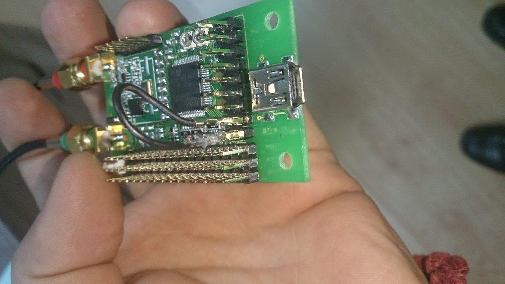

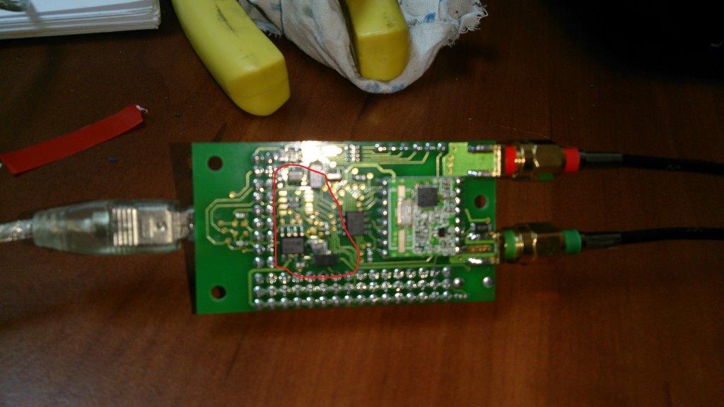

5. покдлючаю приемник к юсб и в этом момент загораются поочередно индикаторы, затем через секунд 15-20 раздался щелчок(похожего на сгорание придахранителя в автомобиле) и погасли индикаторы и сильно нагрелось плата на указанных местах на фото.
    После щелчка отключил от юсб и дав остыть плате, повторно подключил к юсб, но никакой из индикаторов не моргает, но происходит только нагрев тех мест что указаны на фото.
    Прошу помочь в этом случае.
    Что мне проверить и что с ней теперь делать?

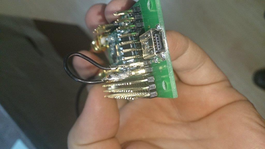

На первой фото это ракурс такой или перемычка не туда одета?
Да, похоже что +5 вольт прямо на ногу процессора воткнули. Не, он конечно такое терпит, но не всегда :(
Что Вы имеете ввиду? Как понять прямо на ногу процессора?
Это ракус такой, джампер воткнут по мануалу.

Перемычка, конечно у Вас не солидная, ворсинки провода торчат! Используйте как на компьютерных платах или винчестерах стоят, аккуратная и надежная. А тут не исключено и замкнуть куда-нибудь случайно.
Посмотрите внимательно, под лупой, есть ли какие нибудь повреждения на элементах, которые греются, или рядом с ними. Ну или просто отправляйте на ремонт к продавцу.

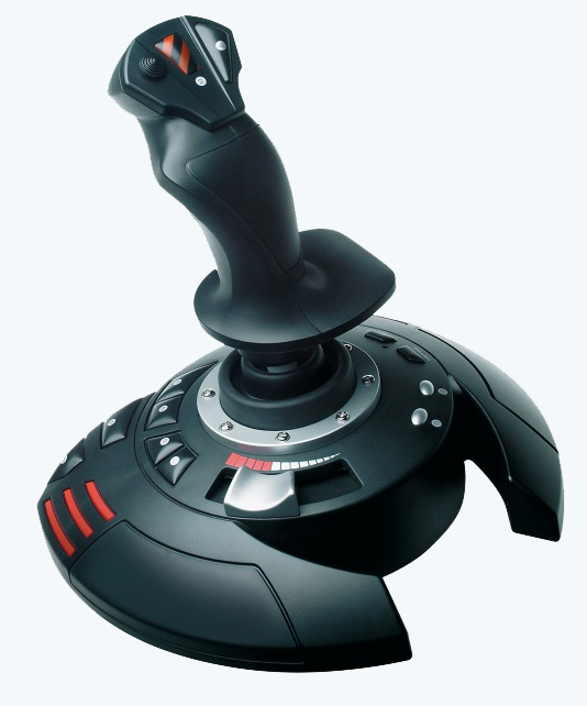

В общем собрал сестему, Джойстик(на фото)-ноутбук-передатчик(по ЮСБ) - приемник- автопилот SwiftIA NG (соединен по комплексному РРМ каналу).
Возник вопрос, каким образом настроить канал управления автопилота SwiftIA NG.
Значит в контрольной панели автопиллота, имеется настройки управляющего канала №1, допустим выберем канал № 6 для управляющего канала № 1.
Теперь, каким образом можно обеспечить канал 6 таким широким дапозоном регулировок(положения минумум, ниже среднего, средний и тд.) используя джойстик?
Как реализовать управления автопилота используя такую систему  управления?

Ну как минимум на джойстике должна быть аналоговая ось, помимо осей управления, на которую можно повесить канал управления. Судя по фото такая ось есть, серый ползунок слева. Джойстик придется немного переделать, то есть вместо того потенциометра, который стоит в джойстике на аналоговой оси, можно поставить трех позиционный переключатель, с подобранными номиналами сопротивление. То есть, таким образом можно реализовать 3 положения в АП. Этого поидее должно хватить для АП. Теоретические можно сделать и 5-ти диапазонное переключение, поставить 1 -двух позиционный тумблер и 1- 3-х позиционный и подключить их последовательно. Вот так можно реализовать 3-х диапазонный переключатель:
5-ти диапазонный переключатель надо рисовать.
Управлять только джойстиком, боюсь не очень удобно. Пока не реализован механизм триммирования самолетом непосредственно с джойстика в данной ЛРС. Триммировать можно в контрольной панели, но придется каждый раз сажать носитель и делать корректировку. Не совсем это удобно. Стабилизация АП конечно будет держать самолет ровно, но сам носитель должен лететь более менее ровно без всякой стабилизации.

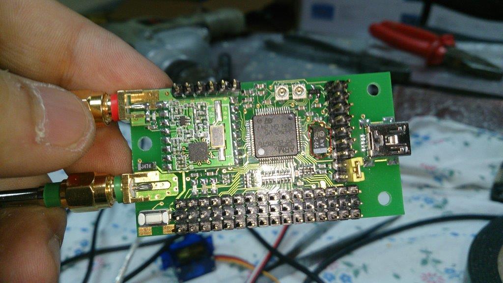

 Затем все решил ставить уже приемник и автопилот на борт летающего крыла, запитал автипилот и приемник на полнозаряженную 3-х баночную АКБ , т.е. около 12 Вольт, так как в мануале допушенно подавать питание до 14 вольт.  В момент подачи тока произошло мгновенное перегорание(стрельнул) диод отмеченный на фото (0035).  Что еще могло перегореть, так как хочу отвести приемник на перепайку диода?
Почему он перегорел? Ведь дейстовал строго по мануалу.
Если бы я подал около 8 вольт, то произошло тоже самое бы ?
Кстати у меня теперь 2 приемника, но почему то этого диода нет на первом экземпляре который получил ранее(фото 0032). Как вы считаете почему?

Как можно будет получить принципиальную схему приемника?
