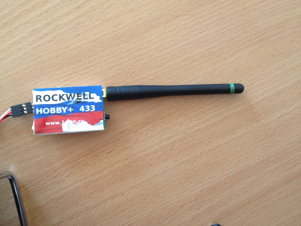

Опубликовано: 3 октября, 2013 Получил недавно ROCKWELL HOBBY+ 433Почему-то при отдалении от себя квадрокоптера на ~100 метров начинает попискивать передатчик и коптер уходит в fs.Проверял на земле, отключал fpv (5.8 ghz), всё-также, после 100 метров в некоторых местах ловит, в некоторых нет, на расстоянии в метров 200 - пищит не переставаяАнтенна прикручена плотно. Правда вот странно что она 11 сантиметров в длину, думал будет побольше, ведь 433 частотаАккумулятор в пульте в норме, проверял, заряжал.В чём может быть проблема? Могу весь процесс хоть на видео заснять. Поделиться сообщением Ссылка на сообщение Поделиться на других сайтах

Опубликовано: 4 октября, 2013 антенна должна быть расположена вертикально, а в вашем случае получается горизонтальноВот не думаю что в этом дело) Я понимаю что это может влиять на дальность, но не до такой степени)У меня HobbyKing T6A пульт дальше тянет (около 500 метров) с более худшим расположением антенны) Есть предположение насчет антенны, какая-то она коротковатая для 433 мегагерц, да и в самом первом сообщении указано что 433 комплекты идут с диполем.Прикрепил в аттач фотку с той антенной что у меня Поделиться сообщением Ссылка на сообщение Поделиться на других сайтах
Опубликовано: 4 октября, 2013 (изменено) cstrike говорил про антенну на приёмнике. Сделайте пожалуйста фото коптера с электроникой.На приложенном фото, насколько я понял передающий модуль. Я на штатных антеннах дуалбэнда (868 диапазон отваливается гораздо раньше 433, так что в этом плане комплекты схожи) летаю до 8 км. Изменено 4 октября, 2013 пользователем BindEm Поделиться сообщением Ссылка на сообщение Поделиться на других сайтах
Опубликовано: 4 октября, 2013 cstrike говорил про антенну на приёмнике. Сделайте пожалуйста фото коптера с электроникой.На приложенном фото, насколько я понял передающий модуль. Я на штатных антеннах дуалбэнда (868 диапазон отваливается гораздо раньше 433, так что в этом плане комплекты схожи) летаю до 8 км.Вы правильно поняли, на фотке передающий модуль, вот мне и кажется что у него антенна маловата как для 433 Коптер в машине, как доберусь до него то сфоткаю. Поделиться сообщением Ссылка на сообщение Поделиться на других сайтах
Опубликовано: 6 октября, 2013 У меня антенна на 868 похожа на Вашу, но надо смотреть что внутри. Свою антенну я чуть приложил усилие и черный кожух легко слез с разъема, а там просто проводок нужной длины. Попробуйте снять кожух, ну без фанатизма кончено, посмотрите какой длины проводник там. Поделиться сообщением Ссылка на сообщение Поделиться на других сайтах
Опубликовано: 7 октября, 2013 Эта антенна как раз на 433, таких было очень немного, но по замерам параметры ее оказались весьма хороши. Теперь стоит посмотреть в сторону антенны на борту. Поделиться сообщением Ссылка на сообщение Поделиться на других сайтах
