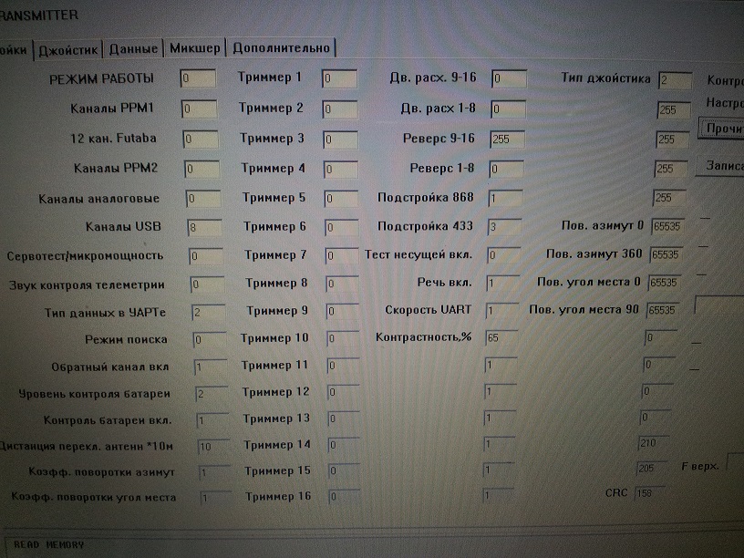

На приемнике все стандартно, 1-4 канал на управление,  RSSI и вход с GPS приемника. На передатчике, вход на PPM1, подключен блютуз и лсд экран. на фото настройки из КП

И в "0" показывает изменения . И в нормальном режиме сервы шивелятся как надо. Настройки ниже:
