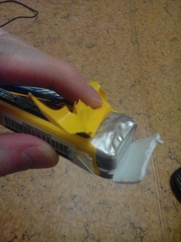

попробуйте всю операцию снова повторить. У меня как-то рег тоже пищал и неадекватно реагировал, после того, как провисел в полуоборванном состоянии в кустах, после краша. Подключил плату программирования, полностью поставил все значения -заработал.регулятор правда YEP был.
да в том то и дело что он не пищит не пикает, в каких бы положениях не был стик газа. При подаче питания мотор пилюкает один раз, дальше по идеи должен идти счет банок, но тишина.
После небольшой морковки, не сильно помялась 1 банка акка.
Напряжение по банкам измерил - везде одинаково.
Собственно прошу совета, стоит ли его использовать или не рисковать?post-3670-0-52105000-1428906936_thumb.jppost-3670-0-35388700-1428906937_thumb.jp
Погонять на зарядке (заряд-разряд-заряд) если все нормально банки не просидают, сопративление ровное. То летать
Если летать в пределах видимости,для тестов каких-либо,то можно оставить.На дальняк или в высоту я бы отложил в сторону ибо на заре своего ФПВ имел неприятный случай с "послеморковочным" акком.В полёте внезапно отрубилось всё питание борта,видео было от отдельного аккумулятора и я а прямом эфире наблюдал "падение черного ястреба".После падения питание восстановилось и сбило меня с толку в поиске причины проишествия.Только покадровый просмотр записи показал,что сначала пропало питание и следовательно потом РССИ.А причина микротрещина в перемычке между банками.Причём этот акк у меня после первой морковки летал на акромастере вполне успешно и я был уверен в нём,а на изистаре козу мне подстроил.Так что теперь в более-менее серьёзные полёты за предел визуальной видимости ставлю только "безморковочные" акки.
ну вот и я так думаю, хотя он новый... прочитал всю инструкции нет моего случая, он в любом случае должен считать банки...
В 99% случаев, если у новичка что-то не работает, то "дохлое железо" это последний вариант из всех возможных. У разных регов разное отношение к стику газа. Одним нужен реверс, другим - нет.  Реверсните газ на аппе.
Реверсировал...
Я новичок только в самолетах и фпв...
Спасибо за советы, заказал новый чуть меньше размером (был 1500, решил 1300 взять, ибо с 1500 крылья не вставали, может с 1300 встанут нормально)
Помятый погонял на зарядке, вот отчет:
разряд:отдал 1339, банки 3,60 2,64 2,69
заряд: взял 1570, банки 4,20 4,19 4,19
разряд:отдал 1339, банки 3,60 2,62 2,69
заряд: взял 1563, банки 4,20 4,19 4,19
ну и т.д., каждый цикл картина примерно одинаковая
Отсюда след. вопрос родился:
почему при разряде 1 банка упорно сопротивляется равномерному разряду? причем происходит это под конец разрядки (минут за 5 до выключения), до этого момента просадка по банкам одинаковая.
Может связывать это как раз с "травмой" одной банки?)
А что за зарядка? И меньше 3.0в лучше не разряжать банки.
imax, отключение при разряде 9В стоит
Не лучшая зарядка для опытов с аккумуляторами... лучше бы погонять на хороших зарядках icharger,
powerlab,гиперион.
А вообще для дальних полетрв лучше воздержатся от их использования...
ну это я уже сделал, в пути новый.
но вопрос, ради интереса, остался всё же
Ответ выше... не лучшая зарядка. Честно говоря даже не уверен что она при разряде контролирует напряжение побаночно.
Внутреннее сопротивление отличается от остальных банок. Причины могут быть самые разные - от износа и брака до повреждения при краше.
Просто она самая лучшая, по этому остальные помирают от переразряда, а этой ничего плохого не делают.
Тоже вариант.
