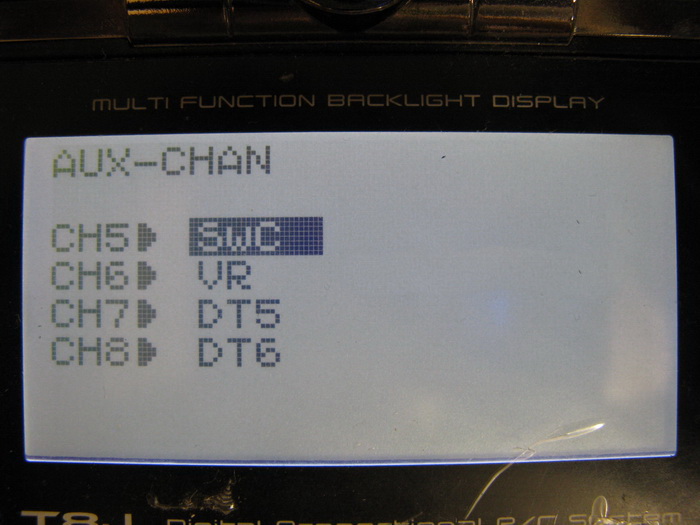

добрый день! проблема с настройкой каналов. У меня квадрокоптер на контроллере Multiwii and Megapirate AIO Flight Controller w/FTDI (ATmega 2560), приёмник и передатчик Futaba t8j, в Mission Planere не настраиваются дополнительные каналы, на 5 канал хотел установить трёх позиционный переключатель для переключения режимов полёта, на 6 канал крутилку для регулировки пидов. Я может не то что то делаю в самой апе? миксы все отключил. В AUX-CHAN назначил CH5 - SwC, CH6 - VR, в меню SERVO на крутилку и тумблер откликается всё правильно, в Mission Planere откликается только на стики, 5 и 6 канал не реагируют. Если возможно по скайпу поговорить кто имел дело с T8J?

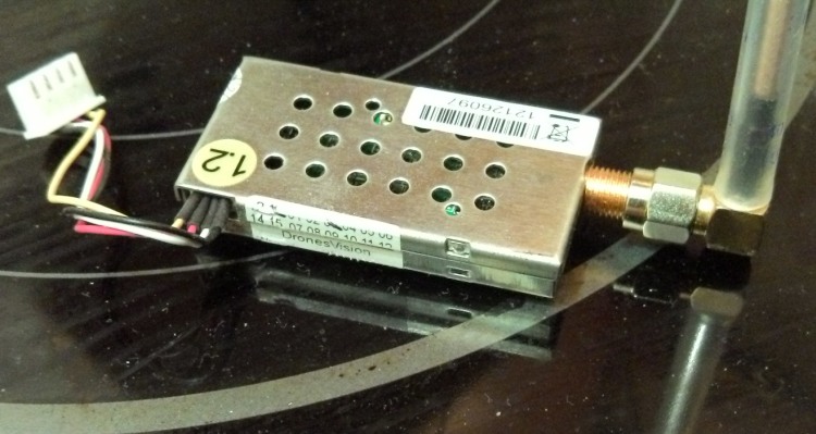

Форумчане, помогите разобраться со странными помехами по видео. Сетап следующий: видио тракт с берца 1.3G 1500mW, на управление тини, автопилот фишка лайт. Прошлый сезон отлетал без проблем, дальность к десятке не была проблемой. Первые полеты этого сезона(сетап с прошлого года не менялся вообще) показали следующее: через минуту полета при минимальном отдалении начинаются помехи по видео вплоть до полного пропадания картинки. Подлет ближе к базе картинку не возвращает, т.е. пролетаешь в 10 метрах от базы - видео не восстанавливается. Сажаешь визуально, смотришь на экран - картинка в порядке. К сожалению из за погодных условий тестов было маловато, но на двух видео каналах проблема повторяется, на третьем канале успел полетать пару минут и проблемы вроде не было.
Что-то где-то отходит и при приземлении от тряски восстанавливается?) Статический заряд уходит в землю?:)) Вообщем буду признателен любым идеям.

В полете отключал газ и достаточно на долго - картина не изменялась. Хотя фишка показывала 1.5а расход при нулевом газе, но такое и раньше было.
видел такое, очень похоже :)
тем более после долгого лежания- могли контакты окислиться
А что за контакт такой может окислится\отходить, что приводит к постепенной деградации видео? Земля антены? Это ведь точно не питание и не сигнал.
Форумчане, помогите разобраться со странными помехами по видео...
уверен что канал выбран правильно на передатчике и приёмнике?
Изменено пользователем Plohish
да, уверен. Пробовал разные каналы. Выставлял точно одинаковые на ресивере\приемнике. Причем на одном из каналов некоторое время не было помех, но пора было сажать. Что же может так отходить, что видео деградирует постепенно и при подлете к базе не восстанавливается, а после посадки все ок.
Я незнаю :)
Но что случается при посадке, после чего (с ваших слов) видео приходит в норму? Только удар об землю.
Стараюсь не строить предположений относительно того, как могли или не могли окислится контакты. Не доктор в материаловедении)
Всего лишь пытаюсь следовать логике-  если видео восстанавливается после удара- значит контакты ;)
Если до удара- скорее всего другая причина.
Изменено пользователем KBV
есть и другая причина- человеческий фактор, его часто упускают ;)
После посадки вы может быть делаете резкие движения и дергаете провода, а проблема в наземке? :D
Согласен, гадать можно долго. В эти выходные попробую провести больше тестов. Наземку вообще не трогаю.
Если я незнаю почему пропадает видео- я первым делом припаиваю провода к передатчику :)
Эмперически выяснено, что там самый ненадежный и трудно-диагностируемый (не)контакт.
И уже потом занимаюсь поисками неисправностей- например таким же образом припаиваю провода к камере ;)
Кстати была подобная проблема на самолете, перепайка проводов передатчика и камеры ее устранила.
KBV понравилось это

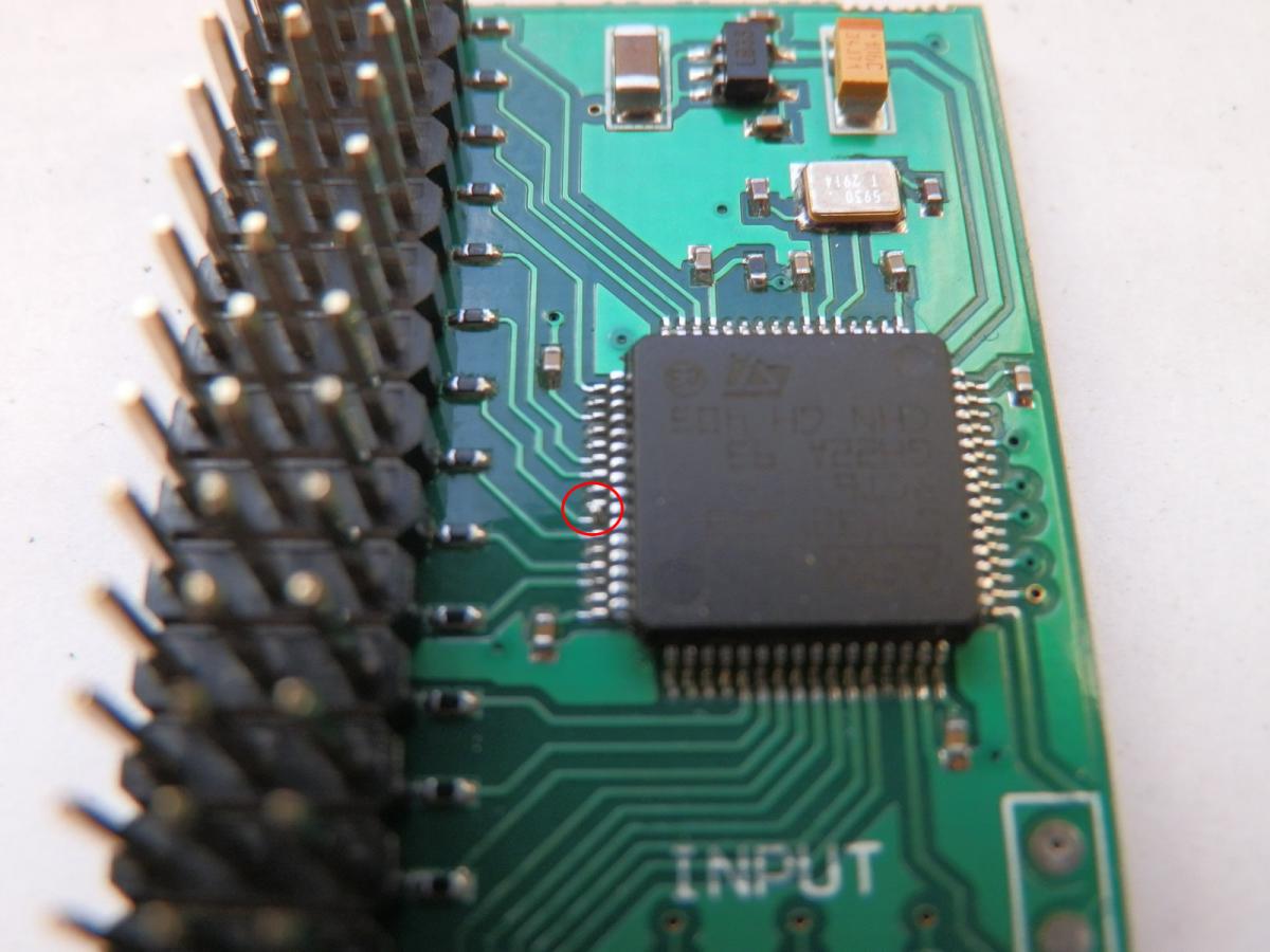

Будьте внимательны! Перед подключением осмотрите плату сего невероятно полезного девайса под лупой или в ювелирных очках! Видимо в процессе производства на платы иногда попадают мелкие шарики припоя, которые могут устроить КЗ на плате. Сегодня случайно заметил штук пять таких шариков. Большинство из них смахнулись легко (что тоже не гуд - могли и закатиться куда нибудь между выводов), но один прочно прилип к выводам микроконтроллера.
post-3650-0-46615700-1428414277_thumb.jp
На лак прилип или был там контакт - не знаю. Но факт остаётся фактом.
