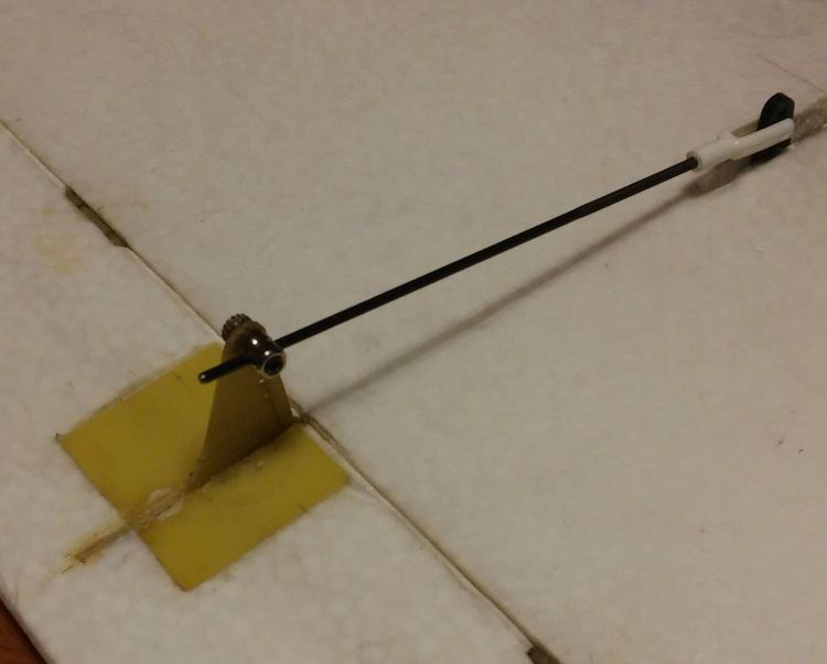

Подскажите правильную и дорогую фурнитуру для установки на элероны, руль высоты и направления. Видел както на крыльях черные карбоновые трубочки большого диаметра народ ставит, как они крепятся к сервам и кабанчикам?
Как у меня на Х7 не катит?
Незнаю насколько это правильно, но люфтов нет, отверстия не разбивает.
Изменено пользователем KBV

Да ничего сверхестественного, просто родные тяги на скае у меня при незначительном усилии прогибаются, не знаю в полете возможен такой вариант или нет, хотелось бы покрепче тягу. Ставить 2мм металл? Напрашивается и Траппи видел на его крыльях стоят трубки как мне кажется, хотя там уже и сервы стандартного размера )). Если вариант с трубкой то как трубку крепить к кабанчику и качалке сервы? Или обычная металлическая тяга, но вставлена в карбоновую трубку, чтобы не сгибаться?
держишь рукой руль повернутым в сторону и тянешь стик аппы в противоположную сторону- если машинка выгибает тягу, значит и в полете может
ps На фото тяги d 1,5мм
Drozd79 понравилось это
2 шаровых наконечника на тягу (карбоновую трубку) и ноу проблем! правда я подшипниковые наконечники использовал...
