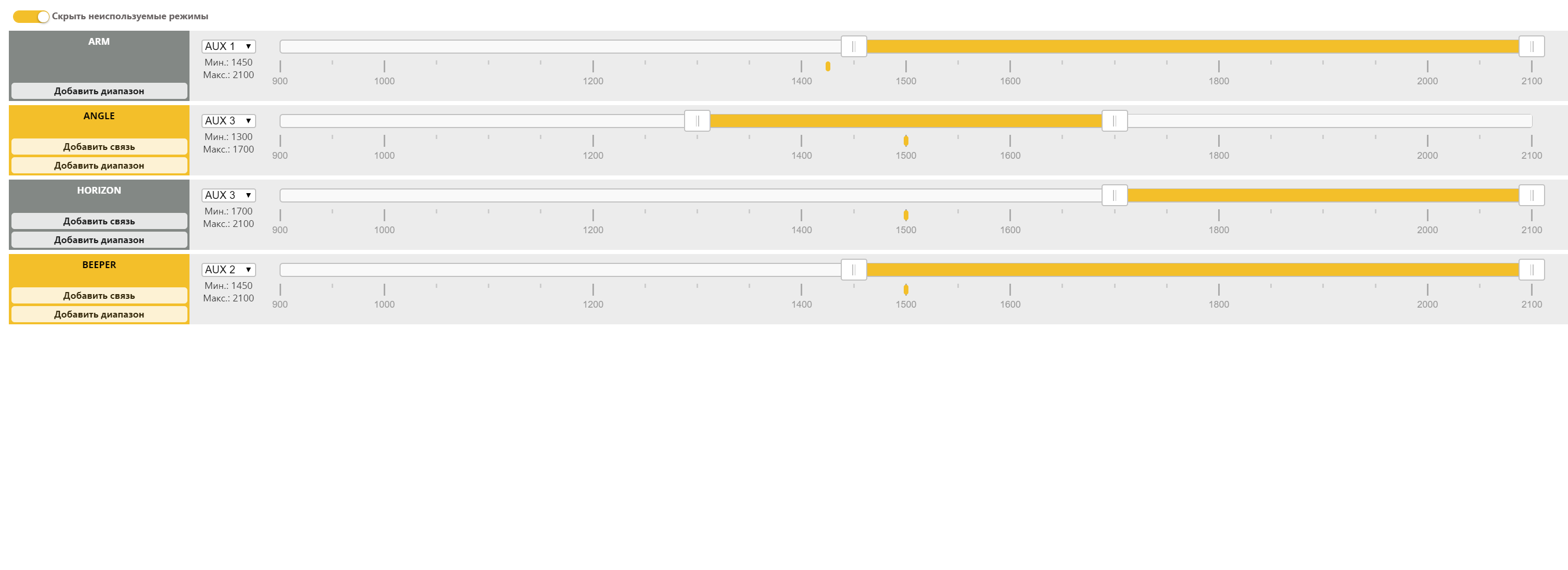

Столкнулся с проблемой: при включении дрон находится в режиме черепахи. Это произошло после перепрошивки. Квад у меня покупной geprc phantom https://geprc.com/product/phantom-toothpick-freestyle-bnf-pnp/. Ставил MATEKF411 4.2.8. В режимах у меня режим черепахи даже не стоит.
В 25.04.2021 в 21:17, DEsimas сказал:
Доброго дня!
Возможно вариант вращения моторов не нужный выбрали. В классической схеме передние винты крутят на камеру. Если винты крутят от камеры в стороны, то необходимо поставить галку под картинкой схемы подключения моторов.
50 minutes ago, Беркут said:
Доброго дня!
Совсем забыл про этот пост. Проблема решилась перепрививкой ESC на последнюю прошивку

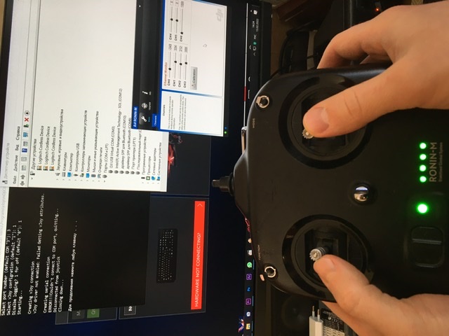

Привет,уважаемое сообщество. Я абсолютный новичок в ФПВ. Был когда-то диджиай Фантом 4 И потом мавик эйр,но опыта полетов мало и считаю себя новичком. Давно хотел начать в фпв,и вот купил себе тренировочный набор от Бетафпв и летаю в симуляторе. Также купил по случаю парочку неплохих квадриков с отличными наборами фпв-приблуд) один из них Тарот Робокэт 280(вроде он),второй самосбор синивуп по типу Бамблби. Есть вопрос-с помощью какой проги можно просмотреть список компелктующих(полетник,регуляторы и т.д.) на квадрике и как потом все это лучше настраивать?  спасибо,тем кто поможет советом.
Есть пульт DJI ronin -m от одноименной системы стабилизации. Он рабочий, его видит программа Dji-ronin-M assistance, но в упор не видит vjoy. Хотел его использовать для тренировок в DRL или других симуляторах. Есть идеи как их срастить? Всем привет
Вернее, vjoy его видит и даже в симуляторе пульт определяется как vjoy контроллер, но требует калибровки, которую не может пройти, потому что отклик на вращение стиками чересчур слабый. Вдруг кто то мучался над такой проблемой и решил её
