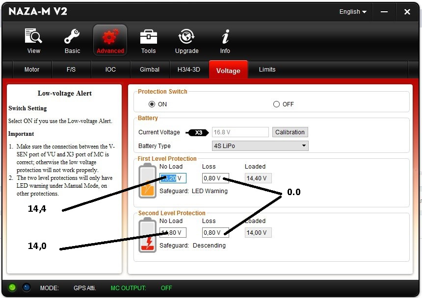

В основных 14,4 и 14,0 в графе Loss -  0
