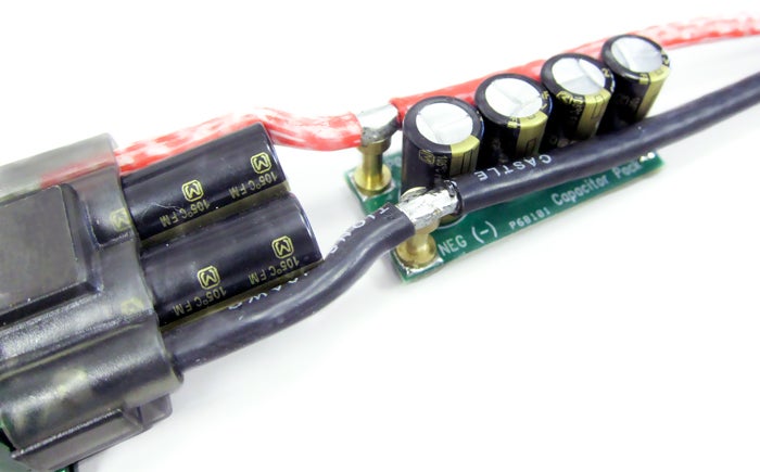

Производители ESC говорят что слишком длинные кабеля от батарейки к регулю выводят его из строя, и в частности входного конденсатора. При их удлинении рекомендовано добавить дополнительные конденсаторы.
Так что я рекомендую удлинять провода к мотору, хотя сам пробовал и так и сяк.

От батареи до регуля - ставьте на каждые дополнительные 10 см провода конденсаторы на 220 мкф). Первые 20 см "бесплатно".
Изменено пользователем reed
OlegFpv и schumixmd понравилось это
От регуля до мотора - удлиняйте на здоровье и скручивайте провода.
И потом не удивляйтесь глюкам и отказам. Регулятор узнает что делает мотор по отклику, причем отклик слабый на фоне силовых наводок.
Джети-Спины рекомендуют на каждые 25 см.

the distance between motor and controller should not exceed 10-15 cm. Flight battery
cables can be extended to 20-25 cm. A further prolongation of the driving battery cables
can be achieved by connecting in parallel to the cables electrolytic capacitors (with low
internal resistance, so called low ESR capacitors with appropriate voltage capability and a
capacity of several hundred microfarad), one capacitor per 25 cm cable length is
necessary.
Перевожу :
Расстояние между двигателем и контроллером не должно превышать 10-15 см. бортовая батареи кабель может быть удлинен до 20-25 см.Дальнейшее удлинение приводных кабелей батареи может быть достигнуто при подключении параллельно с кабелями электролитических конденсаторов (с низким Внутреннее сопротивление, так называемый низкие конденсаторы ESR с соответствующей возможностью напряжения и мощностью в несколько сотен мкФ), один конденсатор на 25 см длины кабеля.
