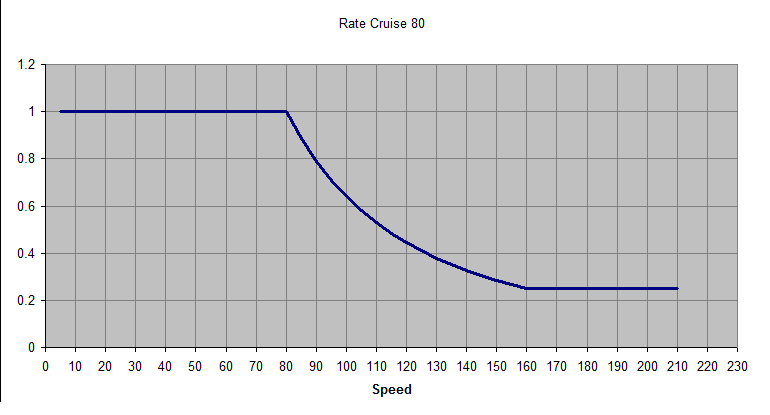

Опубликовано: 21 декабря, 2014 (изменено) А давайте приделаем к MPX зависимость расходов от скорости?Чем больше скорость- тем меньше расходы, и наоборот. Можно даже в примитивном виде: двойные / половинные. Изменено 21 декабря, 2014 пользователем KBV Поделиться сообщением Ссылка на сообщение Поделиться на других сайтах
Опубликовано: 21 декабря, 2014 Норм идея.Вижу это так: если воздушка меньше крейсерской, все 1:1, если выше - сбавляем по логарифму, но не ниже 1:4, чтобы сохранить управляемость при отказе/обрыве СВС (если скорость покажет огромную)Без СВС все будет как обычно.В ручном и акро, думаю, нужно оставить как есть. KBV и Василий понравилось это Поделиться сообщением Ссылка на сообщение Поделиться на других сайтах

Опубликовано: 21 декабря, 2014 (изменено) [auto-generated] 21 Декабрь 2014 22:35Текущие версии:Прошивка 2.0.5995 http://up.megapiratex.com/6a2d7f48.binНаземка №94 http://up.megapiratex.com/mpx_gcs_rus.zip========Обновление прошивки:- добавлена динамическая регулировка расходов от воздушной скорости при наличии СВС Если воздушка меньше крейсерской, все 1:1, если выше - сбавляем постепенно, но не ниже 1:4, чтобы сохранить управляемость при отказе/обрыве СВС (если скорость покажет огромную).Без СВС все будет как обычно.В ручном и акро регулировка отсутствует.Для наглядности см. график.В общем, скоростной спуск и полет против ветра теперь будут проходить гораздо стабильнее. Если кому интересно, с некоторых пор ведется лог изменений в проекте: http://up.megapiratex.com/updates.txtПри открытии ссылки повторно лучше нажать кнопку "обновить", чтобы браузер не показал файл из кеша. Изменено 21 декабря, 2014 пользователем Syberian dundel1, KBV, LaPart и 1 другому понравилось это Поделиться сообщением Ссылка на сообщение Поделиться на других сайтах

Опубликовано: 21 декабря, 2014 добавлена динамическая регулировка расходов от воздушной скорости при наличии СВС А не Д нужно снижать при повышении скорости?Помню при высоком Д (высоком относительно того, который можно разрешить для низких скоростей) начинало болтать.А при снижении Д и прекращении болтанки на высоких скоростях, стало мало "веса" самолета на низких. И еще момент с наблюдениями - если нет датчика воздушной скорости (не удосужился я его вернуть на аппарат), я заметил, мотор жрет ток в некой зависимости от воздушной скорости (понятно, со стиком газа это тоже связано). И теперь чтобы не допустить сваливания в режиме стаба, например, я стараюсь выдерживать ток не ниже 8 ампер, тогда скорость будет нормальная. Это касается только горизонтального полета, конечно, а не набора высоты, например. KBV понравилось это Поделиться сообщением Ссылка на сообщение Поделиться на других сайтах
Опубликовано: 21 декабря, 2014 (изменено) А не Д нужно снижать при повышении скорости? Множитель динамического расхода применяется и к Д, и к УО. мотор жрет ток в некой зависимости от воздушной скоростиВ квадратичной: амперы жрутся на преодоление лобового сопротивления. Но еще на ток влияет набор/снижение, подбор ВМГ и еще много чего, поэтому использовать ток моторчика для замены СВС в авторежимах я бы не стал (если я правильно понял твой намек).Если таки хочется проверить эту версию, можно накорябать "свой" автомат газа по току для КИ, и поиздеваться над ним в частном порядке. Изменено 21 декабря, 2014 пользователем Syberian Поделиться сообщением Ссылка на сообщение Поделиться на других сайтах

Опубликовано: 22 декабря, 2014 (изменено) Больше, меньше... Главное, что хуже не будет :)Вот KBV, вам как раз можно проверить, ничего не меняя в настройках прошлого вылета, т.к Д на пределе тряски. Должно быть заметно на скорости 60 и выше. Какая у вас крейсерская? Изменено 22 декабря, 2014 пользователем Syberian Поделиться сообщением Ссылка на сообщение Поделиться на других сайтах
