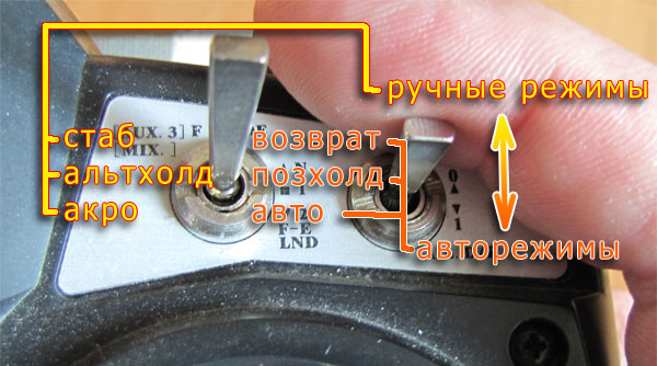

Опубликовано: 18 июля, 2014 (изменено) Доброго дня. Подскажите, для управления режимами полета с двух тумблеров нужно сделать настройки в аппаратуре или возможно настроить из микшера в программе-конфигураторе?на странице 8 мануала описано только использование одно трехпозиционного переключателя, а хотелось бы с двух, как на картинке во вложении.Можно конечно и с крутилки переключать, но хотелось бы точного позиционирования при переключении всепую. Передатчик FUTABA T10J Изменено 18 июля, 2014 пользователем fotorub Поделиться сообщением Ссылка на сообщение Поделиться на других сайтах
Опубликовано: 18 июля, 2014 а какая у вас аппа?у меня на аппе настроены миксы:3х позиционный - стаб, акро, полет по кругу2х - возврат домой2х - авто режим2х - удержание высотыу меня futaba t10cp если нужно могу скинуть настройки для аппы Поделиться сообщением Ссылка на сообщение Поделиться на других сайтах
Опубликовано: 18 июля, 2014 У меня на турниге как раз стоит микс из двух тумблеров на один канал : один 3-х, один обычный. Режимы назначаются как угодно, в сумме 6 штук. Поделиться сообщением Ссылка на сообщение Поделиться на других сайтах
Опубликовано: 18 июля, 2014 Расскажите по настройке, буду весьма благодарен! :)А то уже второй день туплю с миксами и никак... Поделиться сообщением Ссылка на сообщение Поделиться на других сайтах
Опубликовано: 18 июля, 2014 У меня на турниге как раз стоит микс из двух тумблеров на один канал : один 3-х, один обычный. Режимы назначаются как угодно, в сумме 6 штукИменно такой режим и хочу настроить. Поделитесь, как это сделать.Спасибо Поделиться сообщением Ссылка на сообщение Поделиться на других сайтах
Опубликовано: 18 июля, 2014 если у вас футаба, я помочь не могу, у меня турниги, у них настройки разные. Поделиться сообщением Ссылка на сообщение Поделиться на других сайтах
Опубликовано: 19 июля, 2014 если у вас футаба, я помочь не могу, у меня турниги, у них настройки разные.Я разобрался.Если есть необходимость, могу выложить описание со скринами :) Поделиться сообщением Ссылка на сообщение Поделиться на других сайтах
