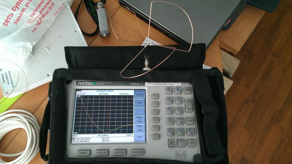

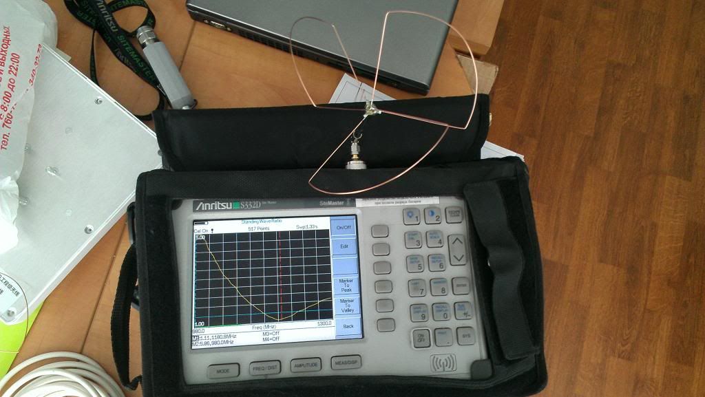

Posted May 24, 2013 не дожидаясь милости от сообщества ;) решил свой клевер попробовать.Получилось хорошо, но геморнооооо....Я с прибором мин 40 колдовал, гнул, перепаивал...... Абы как по расчетам получилось попасть в полосу, но идеал очень сложно достичь....но можно - ВОТ:1280...немного не в тему, подскажите хотя бы марку недорогого прибора для настройки наших антен, заранее благодарен... Share this post Link to post Share on other sites

Posted May 24, 2013 http://www.radioexpert.ru/product/1837/ самое недорогое из более-менее достойных аппаратов нашел на ебей: http://www.ebay.com/itm/Anritsu-S331B-Site-Master-Cable-and-Antenna-Analyzer-25-MHz-3300-MHz-/181127686583?pt=LH_DefaultDomain_0&hash=item2a2c0d29b7 Всего 50 тыс. за б/у и с нерабочей батареей. Share this post Link to post Share on other sites
Posted May 24, 2013 http://www.radioexpert.ru/product/1837/ самое недорогое из более-менее достойных аппаратов нашел на ебей: http://www.ebay.com/itm/Anritsu-S331B-Site-Master-Cable-and-Antenna-Analyzer-25-MHz-3300-MHz-/181127686583?pt=LH_DefaultDomain_0&hash=item2a2c0d29b7 Всего 50 тыс. за б/у и с нерабочей батареей....тоже его смотрел))))да..цены офигительные :( Share this post Link to post Share on other sites
