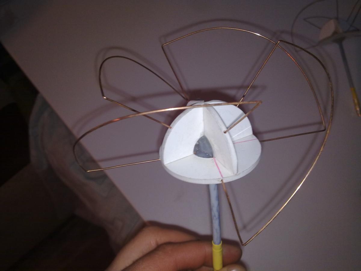

Опубликовано: 26 апреля, 2013 фото 3ёх лепистковойна сколько критична их неровность сборки?Хотелось к приходу приёмника-передатчика подготовить антенны Поделиться сообщением Ссылка на сообщение Поделиться на других сайтах
Опубликовано: 29 апреля, 2013 (изменено) не фабрика, но вроде верно икак-то работать должно Изменено 29 апреля, 2013 пользователем baliv Поделиться сообщением Ссылка на сообщение Поделиться на других сайтах

Опубликовано: 14 мая, 2013 Сделал антенки по размерам которые тут данны, сегодня был мой первый полёт с ними в даль 1км и высоту 900метров связь идеальная !Модернизация антенн . После просмотра поста 143 решил переделать антенки , сделать рамку для антен чтобы поддерживали все необходимые углы, с помощью этой рамки оч легко было собрать и спаять антенну., слетал на 3 км норм :) результат в лучшию сторону ;) KIR и Денис понравилось это Поделиться сообщением Ссылка на сообщение Поделиться на других сайтах
Опубликовано: 15 мая, 2013 Я правильно понял, рамки одноразовые???? Кстатии не хочу вас огорчать, но антенны по линейке далеко не всегда получаются:(Я вот сам подбираю коэффициенты удлинений для своих поделок....К примеру делал клевер по расчетам на 1160МГц. Длина плоской части по калькулятору = 66мм(видно на второй фотке)А получилась антеннка на 1229МГц. Для этой частоты длина плоской части должна быть 62,5мм :( Вот по-этому и не верю я в линейку.... KIR понравилось это Поделиться сообщением Ссылка на сообщение Поделиться на других сайтах
Опубликовано: 15 мая, 2013 Всё в рамке спаял и рамка остаётся с антенной Поделиться сообщением Ссылка на сообщение Поделиться на других сайтах
Опубликовано: 15 мая, 2013 Ой, а зачем же лишняя парусность.... внутри бы эпоксидкой залили и рамку долой... Поделиться сообщением Ссылка на сообщение Поделиться на других сайтах
Опубликовано: 15 мая, 2013 Ой, а зачем же лишняя парусность.... внутри бы эпоксидкой залили и рамку долой...Да единственный минус , я заливал пистолетом не очень держит . Поделиться сообщением Ссылка на сообщение Поделиться на других сайтах
