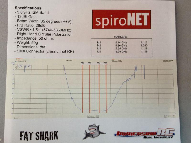

Опубликовано: 21 марта, 2013 я к тому, что очень мало продается настроенных, тем более в китае... И скажу честно, я бы за 10 баксов париться не стал... геморно уж очень...А то что продается без "паспорта" - ширпотреб...Вот редкий экземпляр китайПрома, который с уверенностью можно назвать не ширпотребом! Очень доволен качеством, добавлю на диверсити приёмник ImmersionRC DUO в пару к оригинальному клеверу. КРАСОТА! baliv понравилось это Поделиться сообщением Ссылка на сообщение Поделиться на других сайтах
Опубликовано: 21 марта, 2013 да, выглядит достойно. А цена? Поделиться сообщением Ссылка на сообщение Поделиться на других сайтах
Опубликовано: 21 марта, 2013 А как Вам характеристики?Цена, как на всю продукцию данного производителя-выше среднего 70уе. Поделиться сообщением Ссылка на сообщение Поделиться на других сайтах

Опубликовано: 22 марта, 2013 А как Вам характеристики?Цена, как на всю продукцию данного производителя-выше среднего 70уе.А вы владеете оной? Ох как хотелось бы ее потестить:) ну или разобрать хотябы.... Поделиться сообщением Ссылка на сообщение Поделиться на других сайтах
