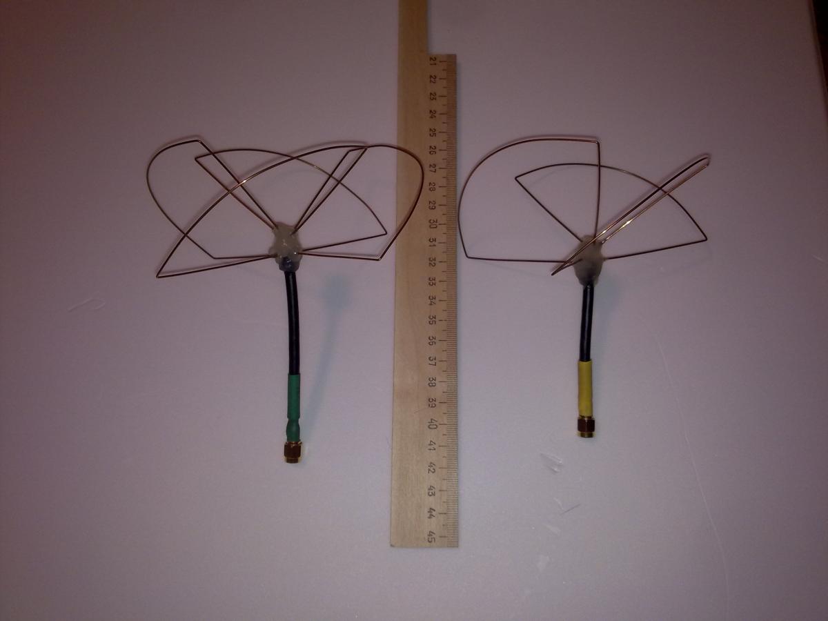

Вот тебе Олег еще примеры:
1. Первая антенна, которую я изготовил "по линейке" получилась очень удачной, даже более чем. Видео с самолета принимали без всяких патчей(!!!) на 9км, а с патчем (тоже самодельным) картинка была чистейшая на 15км.
2. Вторая, изготовленная мной антенна, не позволяла улетать с другим самодельным патчем дальше 10км, дальше начинались очень неприятные помехи. Хотя я применял те же формулы.
Вопрос к тебе:  Почему?
Что сказали РЕАЛЬНЫЕ специалисты, которые ДЕЛАЮТ антенны, а не языками за пивом чешут. Любые формулы дают лишь отправную точку для конструирования антенн, на самом деле все чуточку сложнее. При изготовлении антенны можно соблюсти все параметры (длину, ширину и т.д.), однако есть есть куча других вещей, которые в этих простых формулах не отражены. Каждый из этих факторов имеет не большой вес, однако накладываясь друг на друга, в сумме могут характеристики антенны сдвинуть очень серьезно и антенна "не получится" или получится, но "плохая".
Выводы сходятся с моим опытом и опытом других пилотов:
Изготовить по формулам без всяких приборов антенну конечно можно, только надо понимать, что здесь присутствует некий фактор "везения" и точность совершенно не гарантирует результат (хотя вероятность положительного результат увеличивается). И чем сложнее антенна, чем больше частота, тем больше "везения" требуется. Да и не спроста КСВ-метр для диапазона 3-35Mhz стоит 1 000р, а для диапазона 1000 - 5800Mhz стоят 300 000р, чем выше частота - тем сложнее антенны в изготовлении.

Для тех, кто хоть немного напрягается - доступны. Найди книжку Ротхаммеля - прочитай. Скачивай или покупай программы для расчета антенн (antenna magus, FEKO, MMANA и т.п.)  - изучи. Там расчет антенн намного сложнее, чем просто четверть длины волны по линейке.

При аккуратном изготовлении диполя (четверть) редко промахнешься более чем на один канал. Соответственно при хорошем патче с дальностью проблем не предвидится. Конечно без КСВ метра идеально настроить диполь не получится никак, но с помощью лампочки предпочтительный канал подобрать можно. Главное соблюдать все рекомендации приведённые в соответствующих темах этого форума. Если стараться, то КСВ 1.05-1.1 достижимо. То есть все по своему правы.Что касается антенн круговой поляризации, то тут без приборов надо быть везунком, иначе сплошные расстройства :( слишком много нюансов от которых зависит результат, Baliv подробно уже написал и показал.
