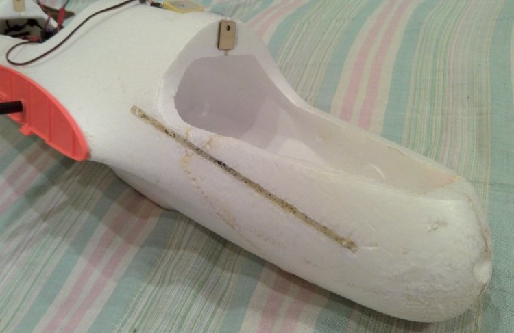

У меня также получается :D Последствия первого полета нового самолетика:
