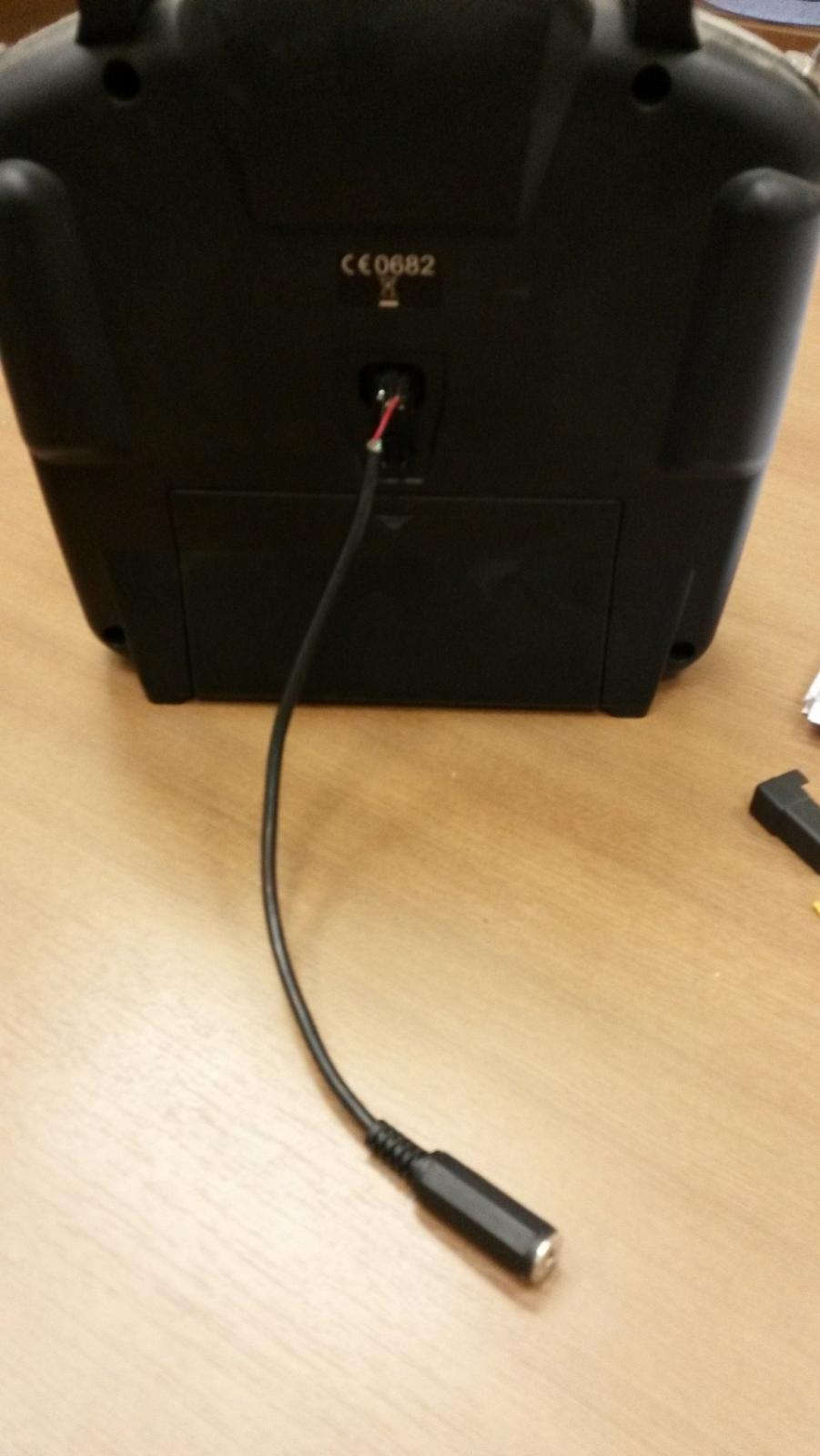

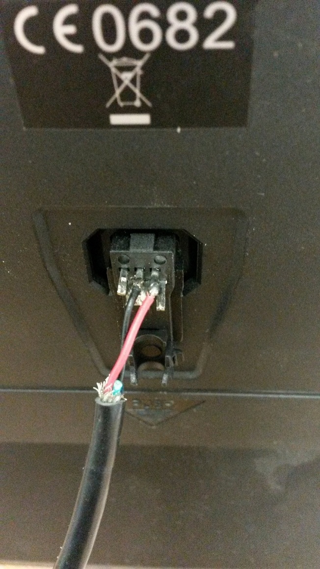

парни выручайте. аппу не могу подключить к компу для отработки в Фениксе приемов пилотажа. Открыл разъем - колхоз. Зла нету. Может не правильно спаян контакт для футабы?
