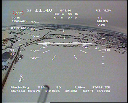

Всем добрый вечер.Сегодня полетал на последней прошивке,все режимы работают хорошо. Заметил только, что в левом верхнем углу кадра время от времени мелькают какие-то цифры,post-570-0-42908900-1393697437_thumb.png всегда разные и разглядеть их можно только на записи в режиме стоп-кадр, ни чему это не мешает, пишу просто для информации.
На данном кадре, судя по всему, это дробная часть со второго пользовательского индикатора. Похоже на одометр. Надо проверить.
Сейчас еще раз просмотрел запись, там появляются разные обрывки индикаторов, то кусок названия самолета ... .
линии/точки не появляются, только текст?
Запустил видеокомплект. Да, иногда проскакивают буковки. Разбираюсь.
На летные качества и стабильность это не влияет.
