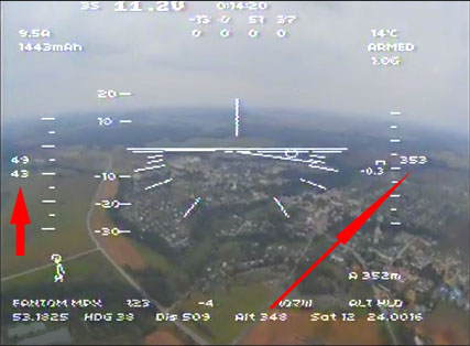

Мне одному кажется, что GPS высота вместе с баровысотой друг под другом смотрелись вы вместе так же гармонично и симметрично на противоположной части OSD, как GPS скорость и воздушная скорость? ;)  К тому же это освободило бы одну ячейку на OSD под что-нибудь другое полезное )
dundel1 понравилось это
А ведь, действительно, логично будет!  Поддержу.
Олег, можно будет высоту туда передвинуть?
По мне не сильно полезно.
Скорости две - чтобы видеть разницу и прикидывать ветер.
Две высоты - чтобы прикидывать ошибку? или какая меньше врёт?  :)
Если на то пошло то ГПС высоту просто спрятать и так и надо ...
Лучше их вместе не делать.
Если баровысота особо не "плавает" за время полета и обычно после посадки плюс-минус метр-два (если нет катастрофических изменений погоды, а в такие моменты лучше не летать :)), то GPS высота даже по обещаниям производителей приблизительно в десять раз хуже по точности, чем горизонтальная точность GPS. И может "уходить" за небольшое время на десятки метров. Поэтому GPS высота будет только мешать. Олег писал, что ради "поржать" такие измерения годятся, я с ним согласен.
Согласен.
