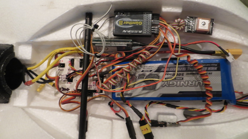

Опубликовано: 23 сентября, 2013 KIR, проблему понял. Т.е. всё заточено и отлично ложится, если питание двигателя и видео - раздельное. И ложится не очень удобно, по Вашему мнению, если всё питается от одной батареи. Отсюда и была идея про перемычку, для уменьшения количества проводов. На самом деле у меня сейчас "по железу" все отлично ложится если питание двигателя и раздельное и общее, для обоих вариантов все удобно прокладывается в самолете. Корни этого "нюанса" в том, что "железо" обогнало "софт", раньше питание было только через BAT1 и в софте у него был приоритет, сейчас железо изменилось, BAT1 и BAT2 имеют равные приоритеты и возможности питания платы тоже равные. Однако софт не догнал изменения в железе и в нем этого не отражено. Получается что если отключить BAT1 я лишусь тех же самых алармов по напряжению. Перемычки....перемычки...перемычки... Кстати о перемычках, если в софте это сделать такая проблема, тогда по-идее в железе нужно реализовать "джампер", которые будет замыкать контакты при питании от одной батареи. Джамперы были реализованы например в ЦИКЛОПЕ. Надел джампер - питай все от одной, снял джампер - питай отдельно и ничего в софте менять не надо Поделиться сообщением Ссылка на сообщение Поделиться на других сайтах
Опубликовано: 23 сентября, 2013 (изменено) Надел джампер - питай все от одной, снял джампер - питай отдельноЗабыл снять джампер - получай пожар от замыкания ходовой батареи на батарею видео.:)Преимущественно по этой причине джампера не будет. Вторая причина - его тупо некуда пристроить, даже если захотеть. Разводка делалась, исходя из максимальной защиты узлов АП от взаимных помех. Если выкроить место и впендюрить джампер, ухудшится электромагнитная "обстановка" на плате. Там ведь всё шумит, и на очень разных частотах. Кирилл, Вы пока первый, кто решил использовать в качестве основного разъёма питания Vbat2, он не предназначался для этого. Питание АП берётся ещё и с Vbat2 только в качестве резервного (страхующего) варианта, как и с разъёмов регулей, для повышения надёжности.Основная запитка - это Vbat. Изменено 23 сентября, 2013 пользователем dundel1 Syberian и BindEm понравилось это Поделиться сообщением Ссылка на сообщение Поделиться на других сайтах
Опубликовано: 23 сентября, 2013 Кирилл, Вы пока первый, кто решил использовать в качестве основного разъёма питания Vbat2, он не предназначался для этого.ну так если я буду брать его с vbat1 и сделаю перемычку с него на video, как это сделал Syberian, то как только я поставлю отличные от 3S батареи, то спалю нафиг весь видеотракт... если же перемычку я делать не буду и оставлю "все как есть", то надо: отдельно подать питание на vbat1... отдельно подавать питание на Video.... либо спаять y-кабель и при всем при этом еще нужно соблюдать такое правило:4. Чтобы не было вопросов о помехах на ОСД, видеотракт подключайте так, чтобы "минус" камеры и передатчика подключались только на плату через разъем ОСД, а минус батареи поступал через Vbat или линейку М.Не, я не спорю что у вас все прекрасно работает, если напаять лишних проводов, выпаять ненужные компоненты или перепилить дорожки и т.д., или у тех у кого конфигурация такого не подразумевает, однако мои рекомендации исключительно по части как сделать продукт удобнее и к большинству потребителей "лицом". На мой взгляд к "потребителю лицом", это когда такого количества лишних телодвижений делать не надо, а потребитель он бывает... разный он бывает и по большей части это не те, кто любит с паяльником вокруг платы ходить, а скорее "воткнул и полетел" + как можно меньше лишних проводов и заморочек. Вы продукт продаете и конечно же вам решать. У меня сейчас внутри Фантома как то вот так все :и размышления не тему "ну подумаешь, закинь еще один y-кабелек на vbat1, кабелем меньше, кабелем больше" совсем не радуют, тем более что архитектура позволяет этого не делать... PS. кстати был бы s.bus половина кабелей просто исчезла бы... -_- BindEm понравилось это Поделиться сообщением Ссылка на сообщение Поделиться на других сайтах
Опубликовано: 23 сентября, 2013 На мой взгляд, на лицо, манипуляция ;)Потому, что Вы пока первый, кто решил использовать в качестве основного разъёма питания Vbat2ик большинству потребителей "лицом"оппозитны друг другу. И для меня, как пользователя: количества лишних телодвиженийв виде перемычки и доп. провода (а паять всё равно придётся, это не лего) по большому счёту равнозначны. Но перемычку к фиче удобства я однозначно отношу. Дабы исключить недопонимание: я сам люблю когда внутрях тушки "красиво" и я за прогресс системы двумя руками, по одному MPX в каждой руке. По роду занятий я могу прикинуть трудозатраты на реализацию для Олега и стоимость изменений для Игоря. Поэтому второй раз голосую за обоснованность запросов этих самых изменений. Берите во внимание то, что только новые пользователи дают нам (действующим пользователям) косвенный "бюджет" на эти изменения и реализацию новых функций, всё остальное - желание и инвестиции авторов. Хотя все пользователи должны всегда помнить, что покупают только действующий функционал любой системы. Прошу бережно относиться к этому ресурсу ("бюджету"). P.S. Больше обещаю не оффтопить, а проверить автовзлёт и посадку ;) dundel1 понравилось это Поделиться сообщением Ссылка на сообщение Поделиться на других сайтах
