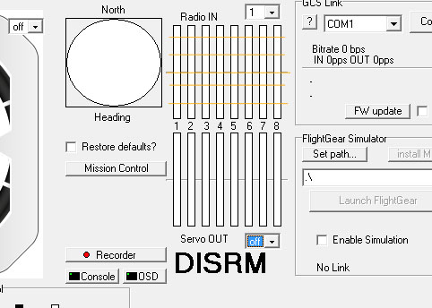

1) Странное поведедение с дизармом/армом обнаружил. Если самолет подключен к компу, кроме 4го канала заАрмить его можно передернув управляющий канал с мануала в стаб и обратно при этом шевеля стиками 1го или 2го канала. Это баг или фича?
2) Расходы в режиме "стаб" и в режиме "мануал". Я заметил, что по-умолчанию, когда в Board Configuration стоят параметры Roll = 1  и Pitch =1, то расходы в режиме "мануал" в 2 раза меньше, чем в режиме "стаб"! Уравниваются расходы, когда Roll = 0.5  и Pitch =0.5. Самолет летающее крыло, в матрице все миксы по 100. Нормально ли это и почему так?
3) Бьюсь уже не первый час, пытаясь вывести все полетные режимы на 6 диапазонов 8го управляющего канала. Настроил миксы, которые тумблером разбивают канал на диапазоны, пытаюсь задать режимы, однако 2 каких нибудь последних обязательно сливаются. Мне не известна ширина импульса и границы их перехода один в другой. Вот такие рисочки на экране наземки очень бы помогли (если я их правильно нарисовал)
В "автопилот конфиг" на одной из вкладок отображается какой включен режим с указанием его номера от 0 до 5.
Настраивал так: привязал к каналу 3х позиционник, и  на ходу, смотря на эти показания, ендпоинтами установил края канала на 0 и на 4, сабтримом среднее положение на 2. Второй  тумблер включает микс, который добавляет к каналу примерно 25-50% (отрегулировать по показаниям, возможно подвигать ещё ендпоинты) и тогда 3х позиционик отрабатывает 1,3 и 5.И остается привязать к номерам режимов конкретные режимы котырые нравятся. Делов на пять минут.
P.S. Судя по моменту переключения номеров режимов, эти рисочки располагаются по шкале неравномерно.
Вот:post-1449-0-11551700-1379927540_thumb.jp
На турниге с er9x смотрим на дисплей аппы. Экран отображения ставим в "выход каналов в процентах".
Настраиваем на следующее:
0 -100..-56
1 -54..-29
2 -27..-4
3 -2..+22
4 +24..+46
5 +48..+100
Себе выставил значения из середины диапазонов, дребезга - нет. Подбиралось всё в горячем режиме, глядя на вкладку контрольной панели, назначив управляющий канал на крутёлку.
