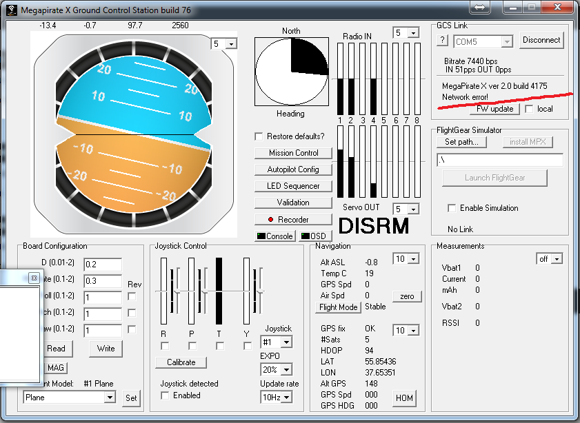

Posted September 4, 2013 при обновлении пишет network error, раньше такого небыло Share this post Link to post Share on other sites
Posted September 4, 2013 Перезагрузить наземку. А вообще, 4175 - это крайняя на сегодня версия, так что обновлять смысла нет. Share this post Link to post Share on other sites

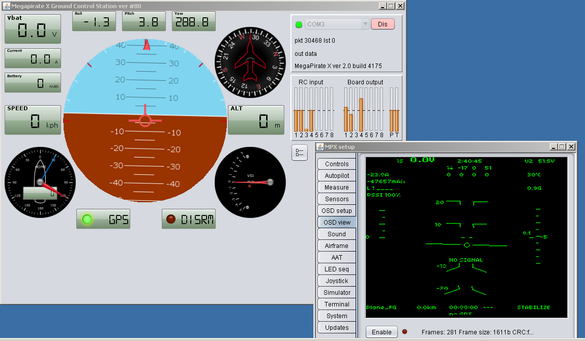

Posted September 4, 2013 Пользуясь затишьем, делаю новую наземку, попутно изучая яву.Выглядит и работает одинаково на любом компе с любой операционкой, состоит из одного файла весом меньше мегабайта и имеет "однокнопочную" смену языка. Красотень. BindEm likes this Share this post Link to post Share on other sites
Posted September 4, 2013 Пользуясь затишьем, добавлю:Довели человека до ... Явы со своими андроидами :)Раньше наземка кушала 7 мегабайт оперативки, теперь - 70 и это только начало! Почему-то никто не кричит про нетбуки? А должны были поинтересоваться высотой окна наземки в пикселях. Share this post Link to post Share on other sites

Posted September 5, 2013 (edited) А должны были поинтересоваться высотой окна наземки в пикселях. по габаритам не шире старой, а та в неты влазила спокойно. По высоте 600.Это не приложение жрет 70 метров, а JVM со всеми прибамбасами. в радио модемах можно ведь как то взять rssi? в кп можно эти значения вывести?Напрямую - нет. В 3драдио можно, но придется прошиву переделывать под мой протокол. Пока неинтересно. Edited September 5, 2013 by Syberian Share this post Link to post Share on other sites
