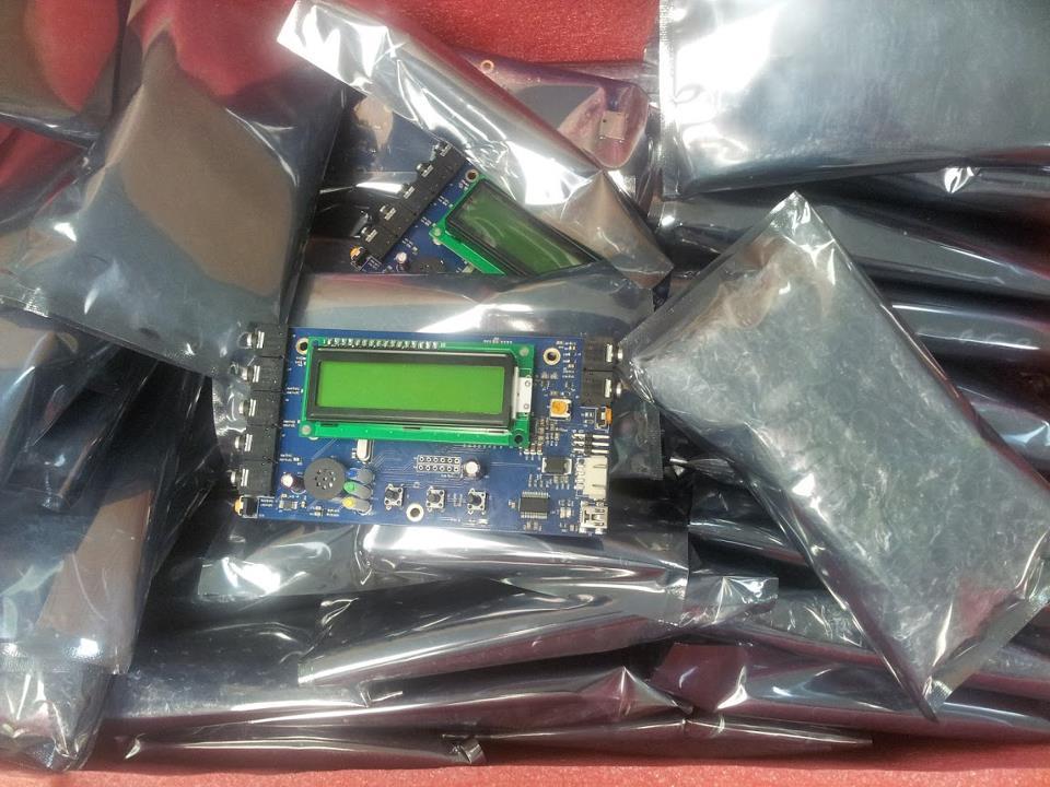

Опубликовано: 23 марта, 2013 Появилась в продаже наземка. RVGS которая. Кому интересно - http://www.rangevideo.com/index.php?main_page=product_info&cPath=49&products_id=282 stick понравилось это Поделиться сообщением Ссылка на сообщение Поделиться на других сайтах

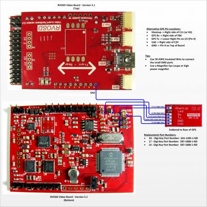

Опубликовано: 16 октября, 2013 Схема подключения GPS на плате. Для переделки разъема. http://www.rangevideo.com/forum/showthread.php?3321-How-to-Repair-Torn-GPS-Connector-on-RVOSD Поделиться сообщением Ссылка на сообщение Поделиться на других сайтах
