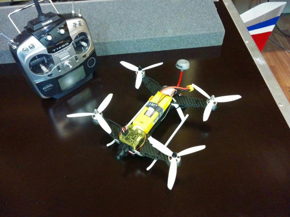

Попробовал таки 3S 2200 батарею. Действительно стало на много лучше по маневренности. Летает на 25% Throttle. Время полета 10 мин.
post-2937-0-93551200-1431956917_thumb.jp
