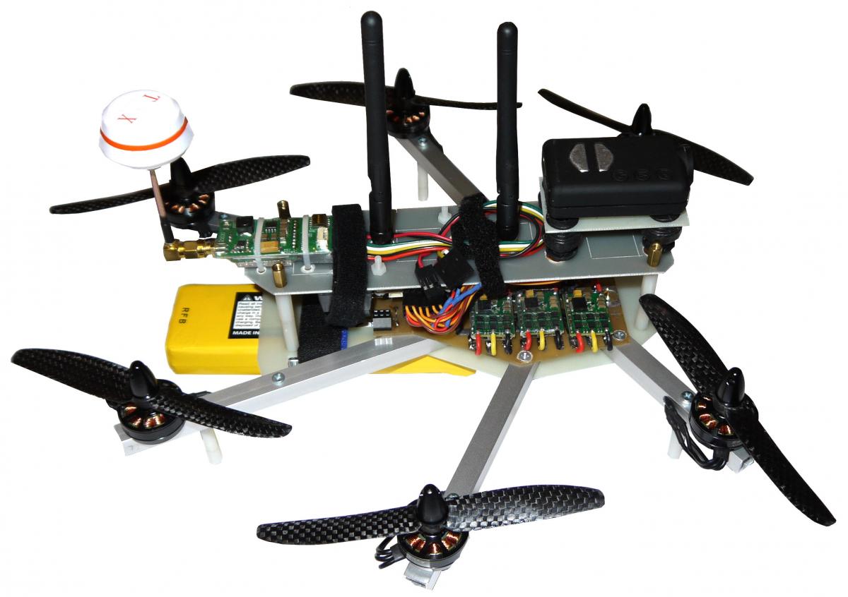

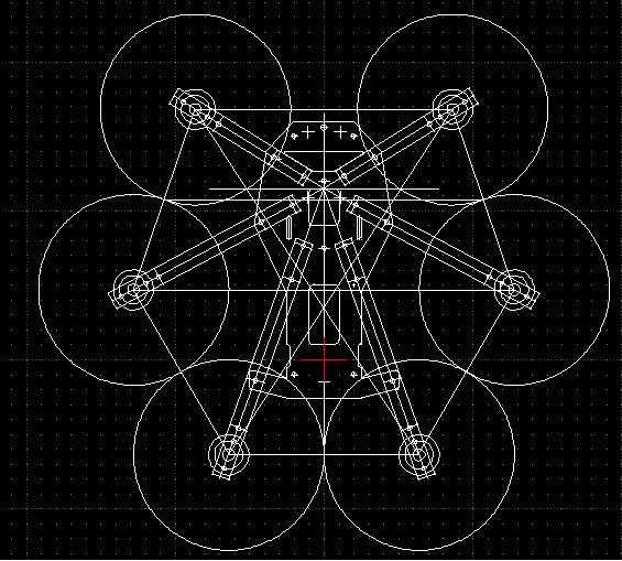

Не заморачивайтесь с самоделкой, это для рук полезно, но жесткости нужной не будет, летать будет хреново.
Я с Вами не соглашусь. Выше где-то уже выкладывал фотки своего аппарата. Жесткость отличная летает отлично. Время полёта 15 мин. Тяги навалом, висит на 45% throttle.
Так что если есть желание запилить самому, то это только приветствуется. Конечно, если хочется просто летать, то быстрее купить готовое.
Чертежами для LibreCAD могу поделиться, если интересно.

Тут рейсеры обсуждаются (название темы посмотрите), а не полетать блинчиком без аварий.
Ваш пепелац развалится на части после первого краша в ворота в гонке или при столкновении с нормальной карбоновой рамой.
Для гонок только прочные рамы из карбона, для творчества все что угодно, но не в этой теме.
