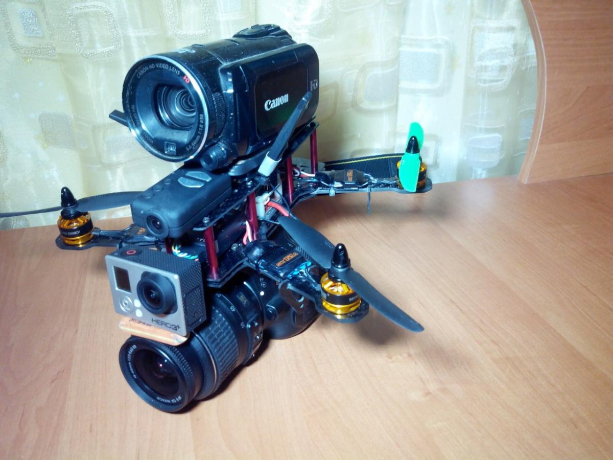

Квадрик собрал,жду видеопередатчик.
ССМ likes this
Фотка прикольная, поржал :D
Пулемёта не хватает.
