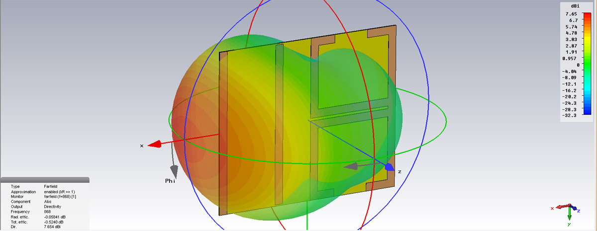

 Направленную поисковую антенну советую использовать изготовленную из фольги на стеклотекстолите,  получается габаритом с плоский лист картона. Можно, как закладку в книжку использовать   :) . Делал пару таких любителям поиска.
 Выглядит она так: см. скрин. Размер 140*140 мм, усиление 7.7 dBi
post-1646-0-05537700-1422779294_thumb.jp
rcslon and AAKostin like this
Очень интересно! В mmane считаете? И каковы итоговые размеры антенны получились?
 Нет, ММАНА только проволочные антенны считать может.  Это CST Microwave Studio.
 Я разрабатывал, пока, два варианта такой Уда-Яги. Одна, на прошлом скрине, габаритом 140*140*1 мм.  Во втором случае попросили слегка уменьшить габарит: получился 120*140*1 мм.  При этом потеряли усиление на  0.1 дБ, см скрин второго варианта.
 Можно ещё немного уменьшить, но габарит и усиление связаны между собой, будет падать и усиление.
 Когда готовую антенну настраивал на приборах. убедился - с расчётом сходимость хорошая.

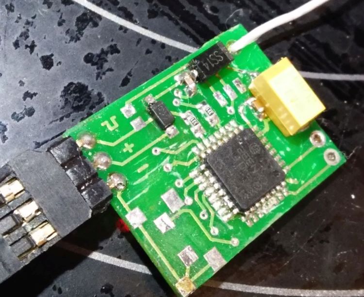

Сергей, поломался маяк peleng-light :(
Все работает, но ток потребления в режиме сна-26 мА (прослушивание) и  150мкА (в промежутке).
На втором маяке 26мА - 1,2мкА.
Т.е. больше нормы ~в 100 раз :( Акка 300мАч хватает на 3 дня.
Думал что в RFMку попала влага и она сгорела- заменил, без изменений.
Что еще можно посмотреть? Проц? Может быть в конденсаторе каком утечка или еще что?
Edited by KBV
Разобрался- сам дурак, типа так и должно быть :)
Но вопрос остался, правда он немного другой: Сергей, а чем можно заменить там стаб 3,3в, чтобы питать от одной банки LiPo? Может пару диодиков?
А то стаб жрет в 10раз больше маяка. Обещаю не претендовать на гарантий ремонт в случае поломки)
Edited by KBV
Заменить грамотно - ничем, там и так стоит микромощый стаб.. Но попробуйте через один  диод, если радиомодуль будет "виснуть", то добавляйте емкость блокирующую, вплоть до 1000-5000 микрофарад. Если не получится, питайте без диода, но риск 5-10% на выход радиомодуля из строя. Но учтите, при питании RFM-22 от 5 вольт в первые 20 секунд выходит из строя 30% модулей.
поставил два (один был, добавил второй).
Нормально получилось?)))
Edited by KBV
А теперь замените SS14 (диод Шоттки) , стоящий по питанию на обычный, например DL4148, а то Шоттки не гасит столько, сколько вам нужно.
И вот еще что хотел узнать - а почему вам не воспользоватся маяком lBeacon Mini, который уже штатно питается от 1ЛиПо ? Там применен вполне продуманный метод гашения излишнего напряжения на модуль - управляемый от процессора стабилизатор.
