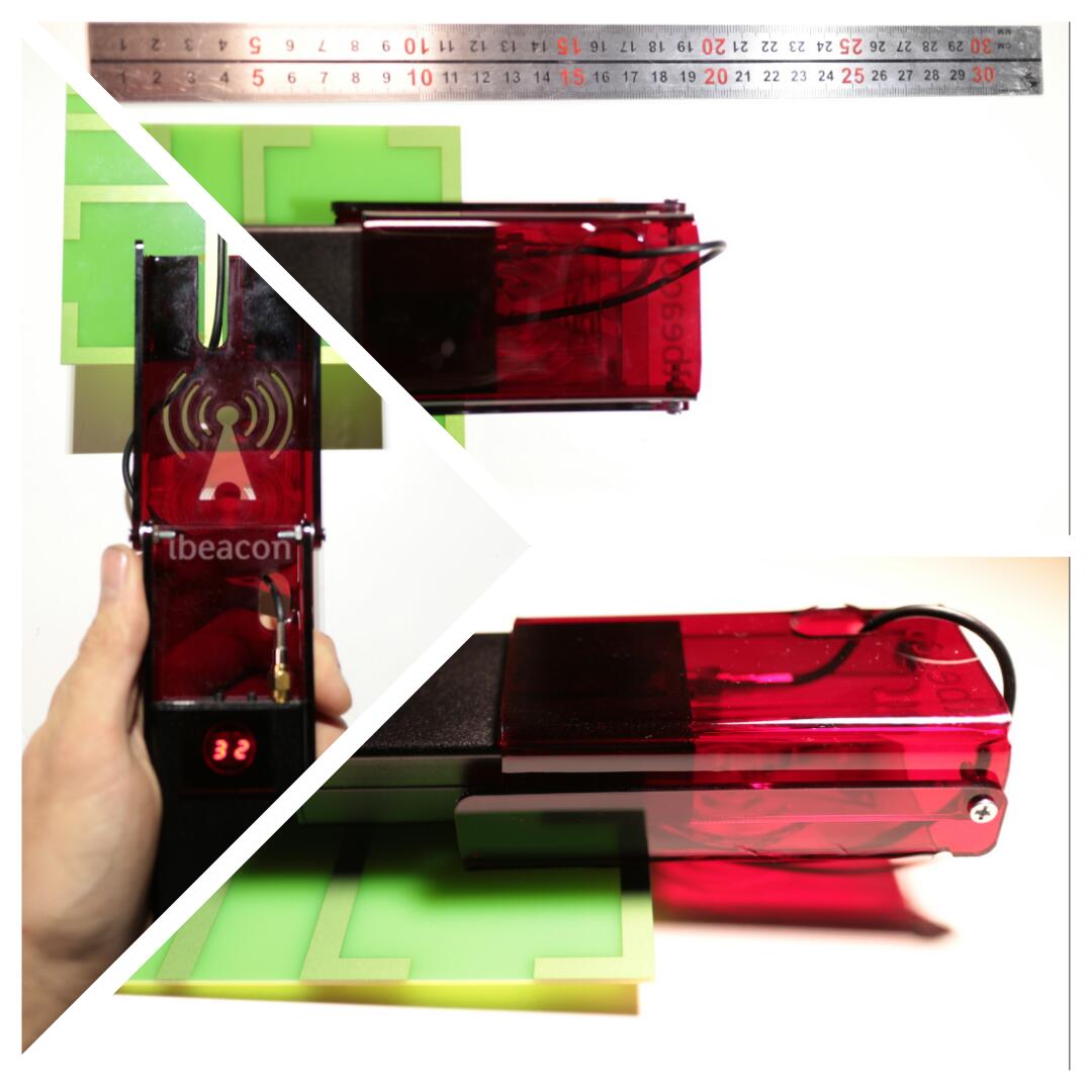

Опубликовано: 17 сентября, 2015 (изменено) Для удобства собрал видео по нашим поисковым системам rockwell lbeacon в плэйлист:lbeacon: http://www.youtube.com/playlist?list=PLhnmWVyHd-nM8k4agXBgVdGconQt_8yYxВсе новые и новые материалы добавляются, Бармалевз добавил интересный обзор использования поисковой системы в городских условиях, Рауф выпустил монументальный мануал, дополненный рекомендациями по оптимальному поиску.Скоро для удобства работы с направленной антенной будет доступен складной кронштейнСпециальной конструкции. Изменено 17 сентября, 2015 пользователем theo Поделиться сообщением Ссылка на сообщение Поделиться на других сайтах
