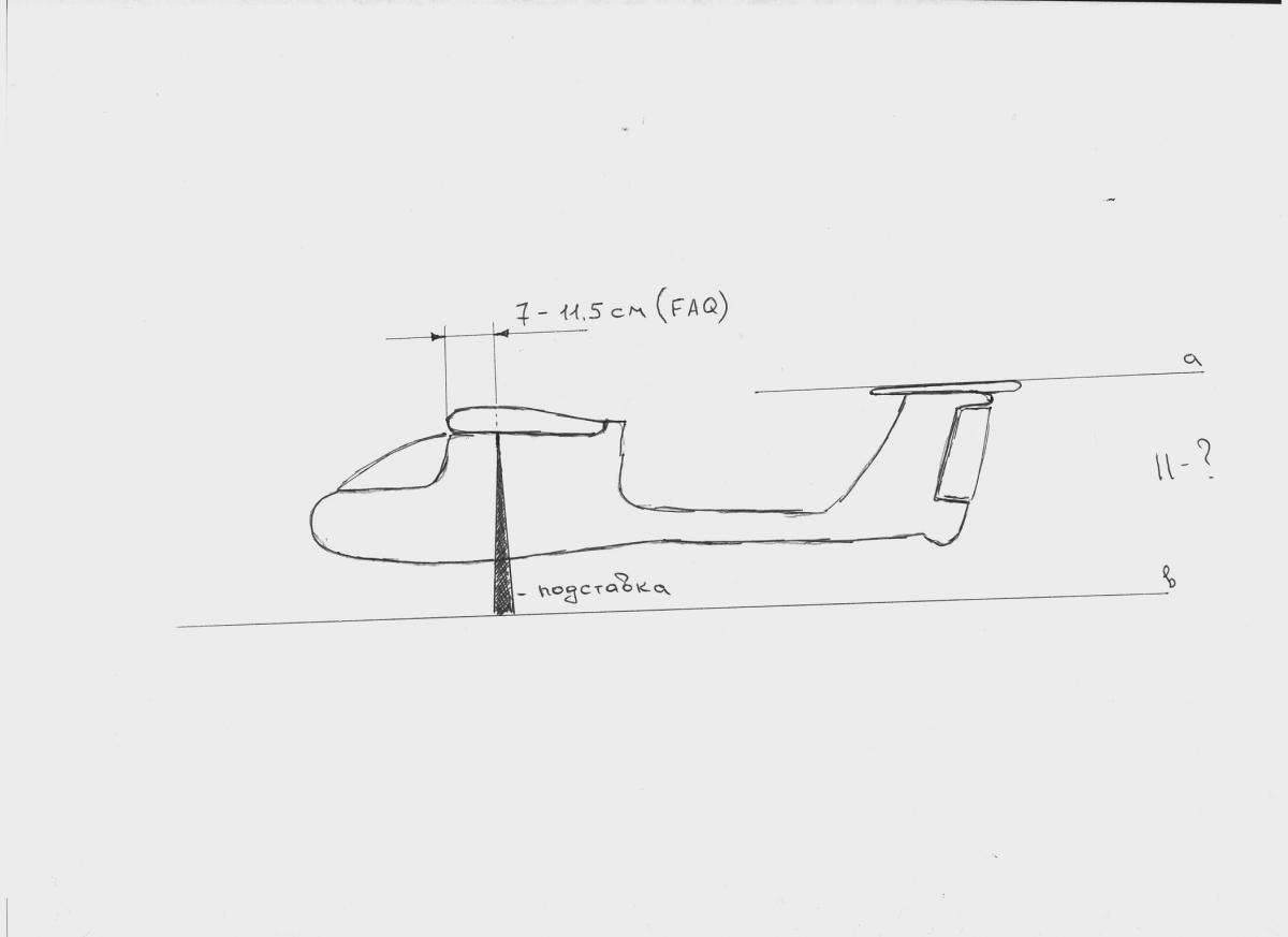

Народ, рисовать я особо не умею, Вы мне скажите посмотрев на рисунок, правильно ли я понял принцип центровки?
Т.е. приустановке ская (1900) на подставки примерно 7-11,5 см от передней кромки крыла, плоскость стабилизатора (а) должна быть параллельна плоскости (в)? Я правильно понимаю?
Да, все верно. Причем нет нужды стремиться чтобы стабилизатор был вот прям горизонтален, достаточно чтобы нос или хвост не пытались достать землю.
 Спасибо, у меня на скае сильно перевешивает морда, это без установленного фонаря с камерой, а я еще GO PRO хотел вперед ставить...
Значит надо что-то сместить назад.
Видео ТХ вынесу на стаб, а там посмотрим.
