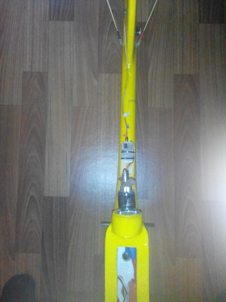

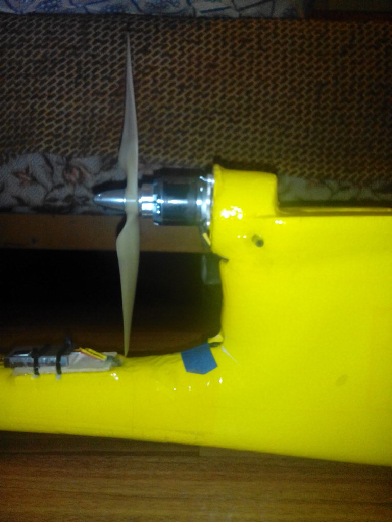

post-3670-0-25322400-1430737151_thumb.jppost-3670-0-04601200-1430737396_thumb.jp
"почудил" с выкосом, подскажите пожалуйста, не сильно ли вправо сделал?
Мотор чуть на бок, нужно мотораму или посадочное место выравнять. Но при таком выкосе самолет будет немного  в сторону как от руля направления немного заносить , но не кренить . Скорей всего у вас банальный срыв потока был, сильно перетянули руля при взлете.

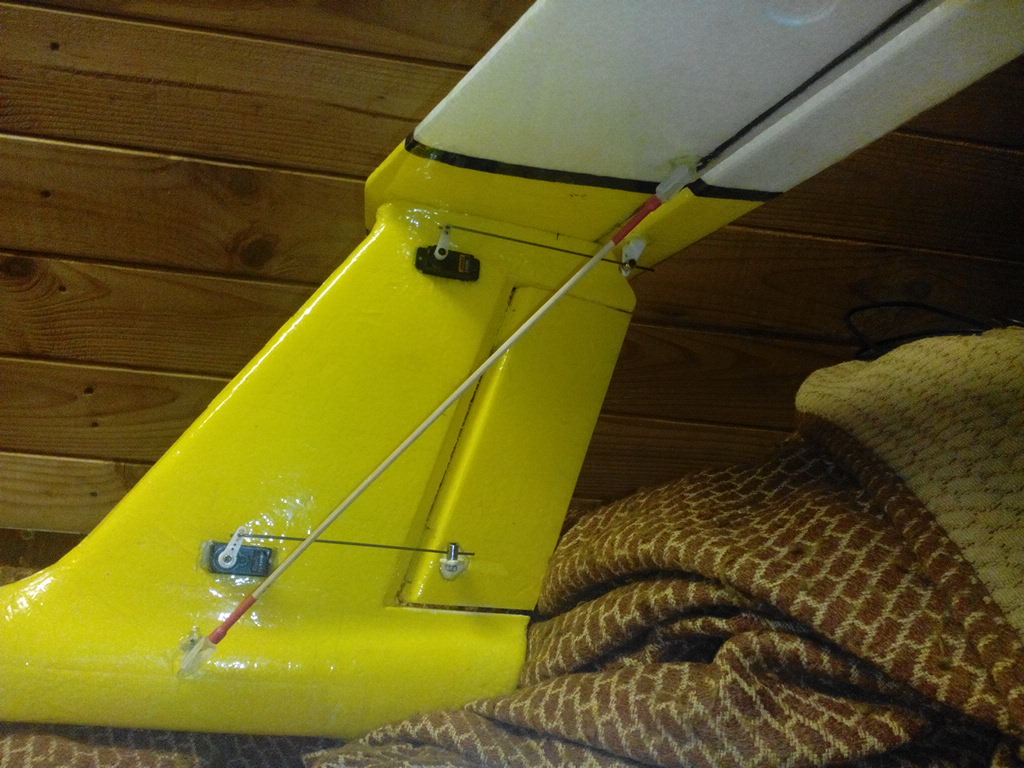

подскажите, пожалуйста, момент по откосам горизонтального стабилизатора
вывел кабанчик ближе к концу, потом уже обратил внимание в постройке ская KIR что кабанчик ставится почти в самое начало верт. стаба
критично ли это, или лучше перенести влево (на картинке) пока еще не склеил все
post-2580-0-13398000-1430755861_thumb.jp
post-3670-0-84695100-1430763894_thumb.jp
у меня так сделано, конструкция прочная, уже несколько морковок с переворотом на хвост. не знаю правда, на сколько это по фэншую правильно?!

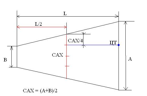

...сделай центровку не "...7-10см...", а по уму - 26-27% САХ...
На всякий случай (вдруг не знаешь, что такое средняя аэродинамическая хорда? :)):
post-3650-0-42450200-1430978882_thumb.jp
Делай 26..27% и будет тебе щасье. Потом всё остальное подшаманить надо будет как писал выше. И, ещё раз повторюсь, взлетай без ФПВ-шалабушек и лишних батареек. Запусти для начала простой самолёт, почувствуй его, научись им управлять... Потом уже пихай в него всякую гадость... :lol:
