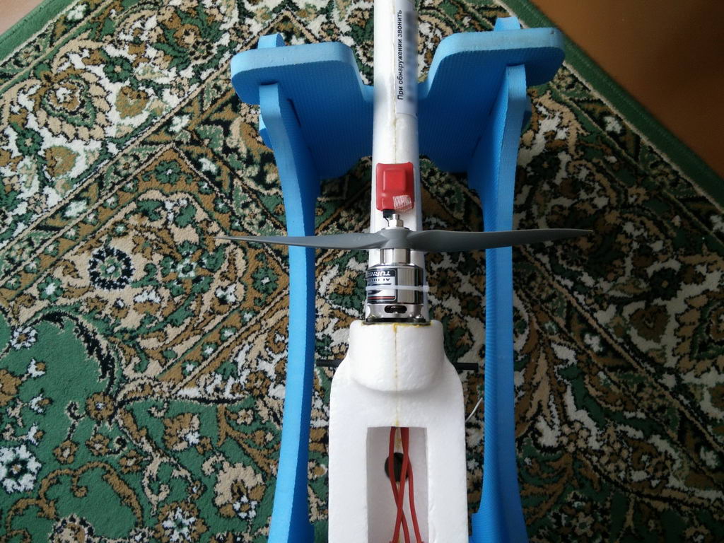

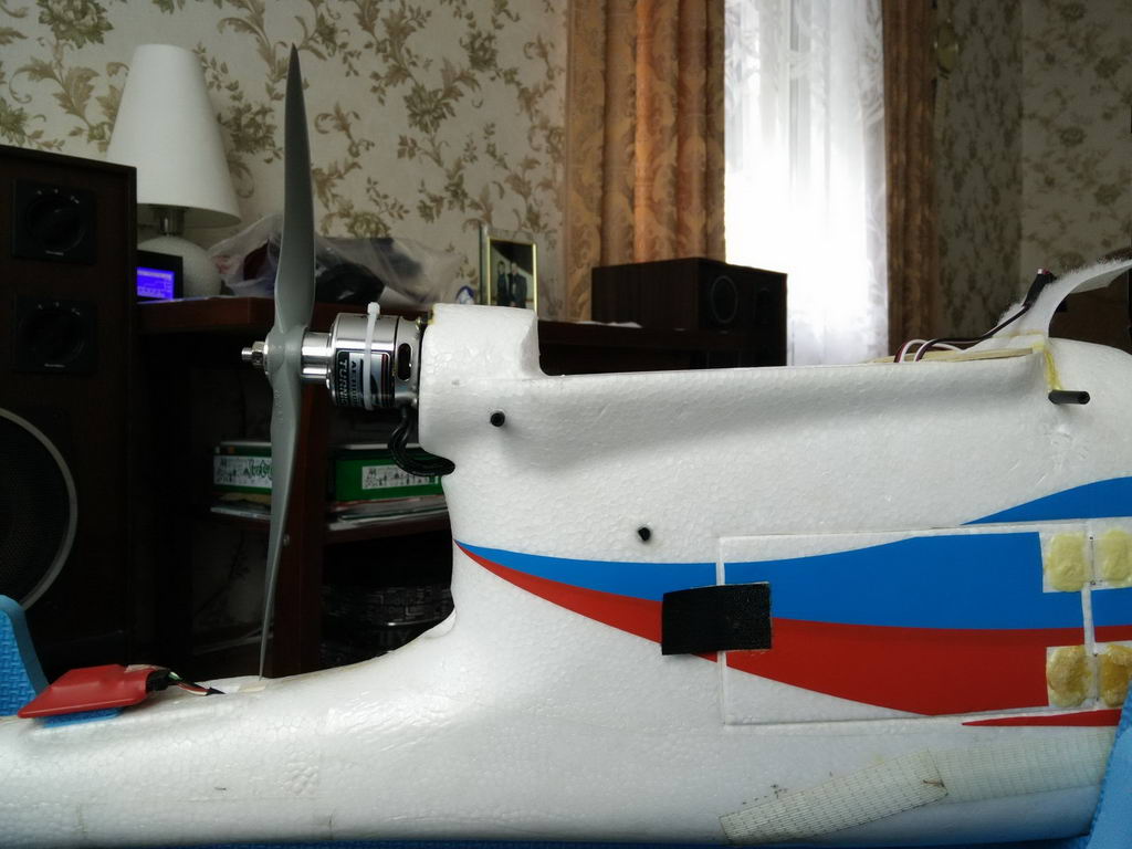

получилось 5,5 см, это только с 2мя 5000 в носу или если одна, то догружать надо.
Прокомментируйте, пожалуйста, установку мотора.
Кажется, что сильно вниз я его опустил или...?

Вот нашел рекомендации от Сергея на другом форуме http://rc-aviation.ru/forum/topic?id=7832&p=1#p162749 , значит получается надо поднять мне мотор чутка.
Тогда не понятно, почему у человека там в первом посте была проблема и решилась она установкой мотора чуть вниз.
На 90% чувствую, что корень моих проблем связан именно с установкой мотора.
не знаю что тебе сказать... По фото ставить диагнозы это так же как и по телефону лечить...

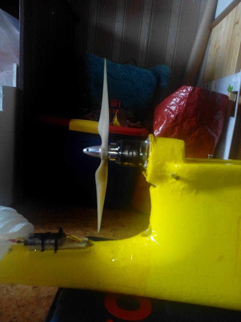

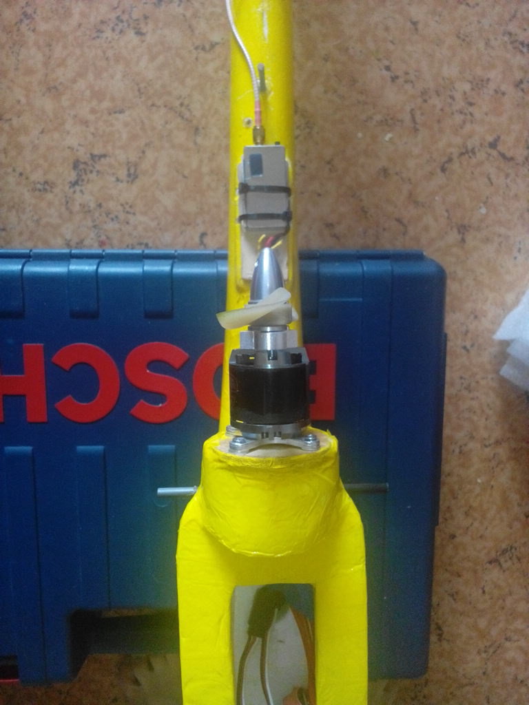

попробую предложить свои фото, сравни...
на 99% уверен что нет там проблемы... установка мотора если она не из рук вон кривая, вообще особо ни на что ни влияет. Ты не хочешь слушать советов!
