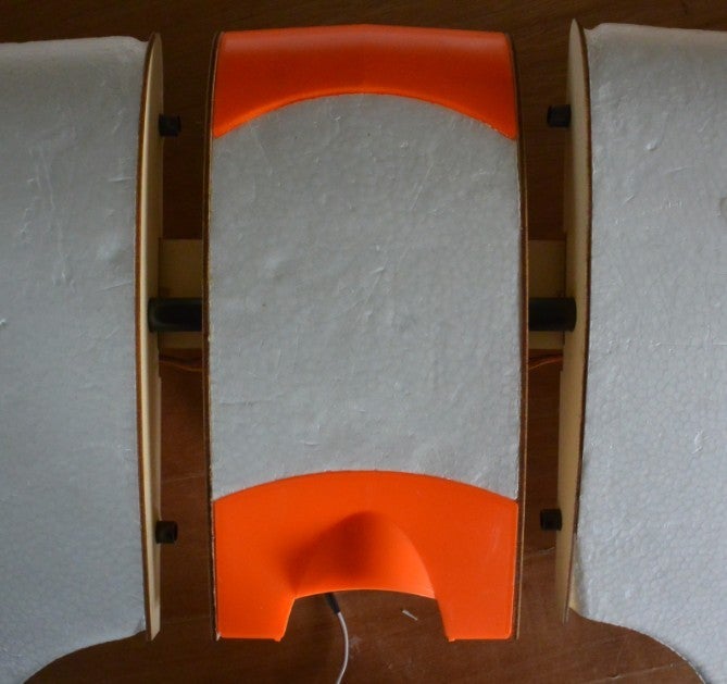

Posted November 4, 2013 Заказал 1700. Как придет будем гледеть.... Что там за крепление новое. Share this post Link to post Share on other sites
Posted November 4, 2013 А сверху я так полагаю все равно резинками претягивать? Share this post Link to post Share on other sites
Posted November 4, 2013 Хм... А в чем глубокий смысл центральной вставки? И без нее вроде все адекватно крепилось (крепится) :) Share this post Link to post Share on other sites
