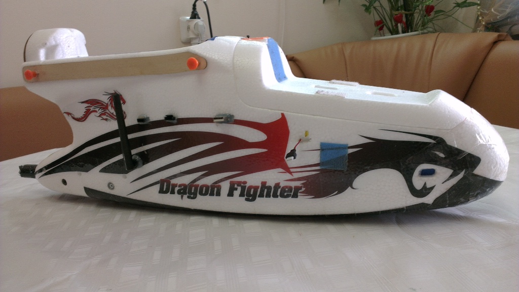

Опубликовано: 8 июля, 2013 (изменено) Нет у меня больше Ская. :( В субботу решил облетать FPV. Отлетал нормально, проверил автопилот, автовозврат, красота. Заходил на посадку, как вдруг отваливается хвостовая балка (ну или фюзеляж). Крылья с мордой в одну сторону, хвост в другую, высота метров 30. У меня стопор минут на пять! Почему?Пошел искать, кругом болото (Ханты-Мансийск однако), мошка жрет.... Что в итоге? Хвост так и не нашел. Морду с крыльями обнаружил почти сразу, практически не пострадали, только все в воде... ГоПро тоже была установлена, тоже нашел. Как оказалось открутился двигатель от моторамы и винтом отрезало фюзеляж :( А получилось так потому, что я , нехороший человек, прикрутил крестовину двигателя к мотораме двумя болтами, а не четырьмя. А зачем, подумал я, винт толкающий, а не тянущий, куда он денется?! И локтайт ведь есть, и ... Короче заказал на FPVmodel еще одного Ская. Сейчас готовлю к полету ( или заплыву :)) Х7... Правильно Кирилл говорит, нефиг экономить по мелочам, вот к чему она приводит, экономия эта. Изменено 8 июля, 2013 пользователем Иваныч Поделиться сообщением Ссылка на сообщение Поделиться на других сайтах
