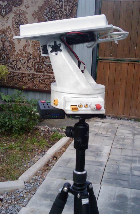

решил себе тоже поворотку сделать. Проектировал давно, сон разума порождал чудовищ :). Чудовище было построенно и оно было обло огоромно ....
P1010044.JPG?gl=US
Разобрал и выкинул.
Но при первом же полете с патчем залетел за него :).
Тогда взял напильник и болгарку  и сделал все на коленке. Вот что получилось.
P7020058.JPG?gl=US IMG_21-07-2013_095744.jpg?gl=US
На второй фотке внизу чемоданчик, в который она упаковывается.
Видео работы.

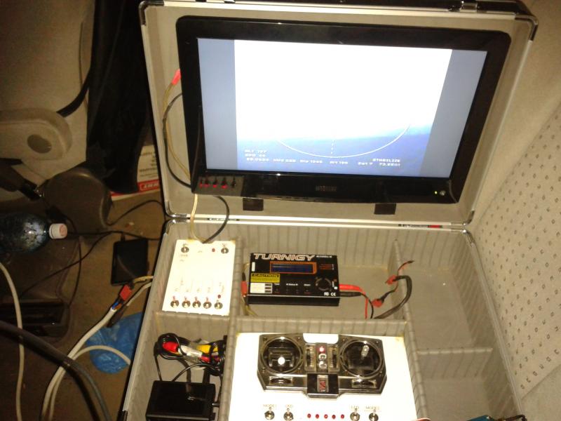

Вот моя наземка по типу "ваще все в одном".
-Телевизор MYSTERY MTV-1611LW
-Писалка foxtech DV02
-LRS Expert Tiny
-Зарядка TGY Accucell 6

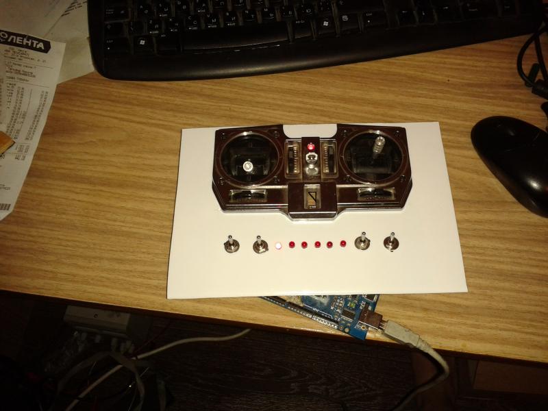

-Пульт самодельный из блока стиков c мех. триммерами и ардуино мега. Тумблера и ряд индикаторов - включение одного из 6 режимов АП (MPX). там же отдельно переключение OSD и БАНО. Есть отдельный порт для включения аппы тренерским шнурком и тумблер переключения сигнала.
-Щит распределительный: вкл. питания отдельно приемника, ТВ, писалки, зарядки, встроенного пульта.
- пара отсеков для батареек и мелочи
- антенна - самодельный патч на 1.2 с приемником lawmate на треноге со шнуром 5 метров.
- антенна LRS - магнит на крышу авто

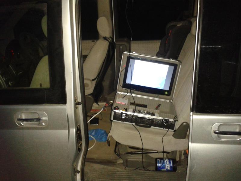

Хорошо живет хоть на столике, хоть на коленках в авто. Управлять довольно удобно.
Имеет шнур питания 5 метров, питается от прикуривателя. Также можно подключить 12-в батарейку с разъемом deans
У меня такой же телевизор. Шикарен за свои деньги, без синего экрана и с питанием 12 вольт.
Забыл добавить, есть еще тумблер дистанционного включения записи DV02, а телек может переключаться на воспроизведение сигнала с выхода писАлки, чтобы просматривать на месте, на большом экране.
Полетав с таким ящиком, прихожу к выводу, что не очень это удобно. Нужно еще как минимум что-то на голову или дисплей на аппе.
Дело вкуса. Летал с очками много. Надоело ныкаться, не дай б-г солнце в окуляр попадет, пока снимаешь или в щель маски "прилетит". Нет обзора местности вокруг, вдруг кто колеса тырит или с дубиной подкрадывается... А аппа - вот она, в нижней половине ящика. То ли экран на аппе, то ли аппа на экране :)
