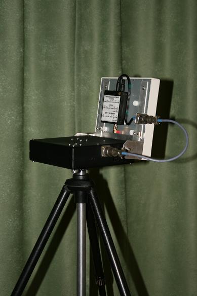

Опубликовано: 31 января, 2014 Наконец собрался и сделал вот такую поворотку. Автопилот использую Мегапират Х. Drozd79, Василий, reed и 1 другому понравилось это Поделиться сообщением Ссылка на сообщение Поделиться на других сайтах

Опубликовано: 5 февраля, 2014 Кирилл шутит)). Нарезать можно много где, мы недавно на оргстекле резали трафареты именно так как на видео. так же полно лазерной резки, режут фанеру. Но я просто купил готовый корпус и в нем сделал наземку и она заряжается как сотовый телефон что очень удобно. Очень Хорошо Виталий Dilkins2007 сделал и лазером нанес надписи. Как заводская )). А что бы делать в орг стекле это нужно все красиво внутри разместить и спаять, а то же прозрачно и все ляпы видны )) Поделиться сообщением Ссылка на сообщение Поделиться на других сайтах

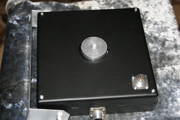

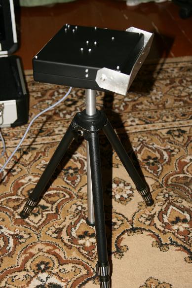

Опубликовано: 5 февраля, 2014 (изменено) сделано хорошо, единственный недостаток, это хаус электроники внутри, раз сделали прозрачную так надо было сделать все красиво внутри, а так ничего сложного, чертите чертеж в кореле, несету в любую рекламную компанию, и отдаете вырезать на фрезере. на лазере тоже можно но края будут не такие ровные как на фрезере, ну и на лазере неособо в размер попадешь из за особенности материала, лазер его подплавляет. а на фрезере все точно можно вырезать...ну и еще один недостаток оргстекла это то что оно хрупкое, делал я из оргстекла первую поворотку, неайс... чуть чуть нагрузка и лопается(((вот моя старая наземка а вот новая)))) Изменено 5 февраля, 2014 пользователем dilkins Альгимантас, Иваныч и OlegFpv понравилось это Поделиться сообщением Ссылка на сообщение Поделиться на других сайтах
Опубликовано: 5 февраля, 2014 вторая какая фирма поворотки? Поделиться сообщением Ссылка на сообщение Поделиться на других сайтах
Опубликовано: 5 февраля, 2014 Вторая это myflydream правда слехка доработаная))), видеоприемник спрятан вовнутрь. Ну и все остальные потраха тоже упакованы в один блок, включая и батарейку))) OlegFpv и АлексейЕвгеньевич понравилось это Поделиться сообщением Ссылка на сообщение Поделиться на других сайтах
Опубликовано: 6 февраля, 2014 Только сейчас разглядел,что приемник внутри, теперь такая же мысль появилась . Поделиться сообщением Ссылка на сообщение Поделиться на других сайтах
Опубликовано: 7 февраля, 2014 Вот фото поворотки уже с антенной. Поделиться сообщением Ссылка на сообщение Поделиться на других сайтах
